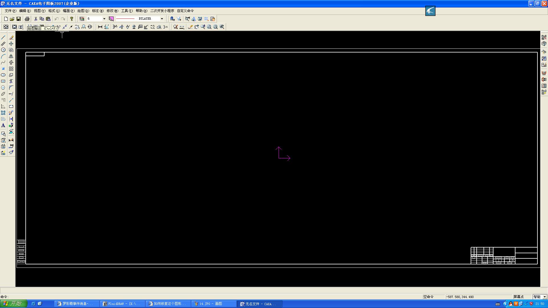

有的图需要加长图框,现在把制做过程贴出来,一起研究一下了:0 I& q3 e9 `0 f5 g2 y, f
8 [* c, W- O, R: n8 V& ?5 @- u

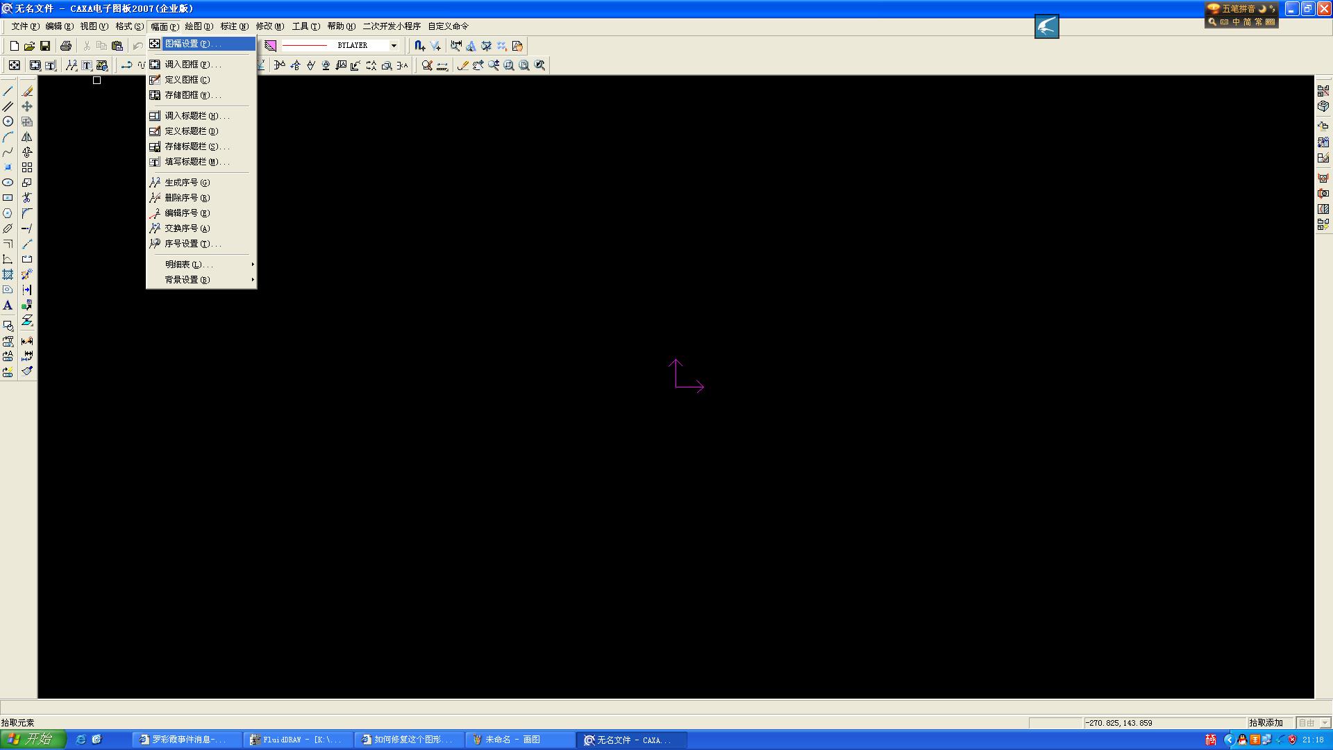

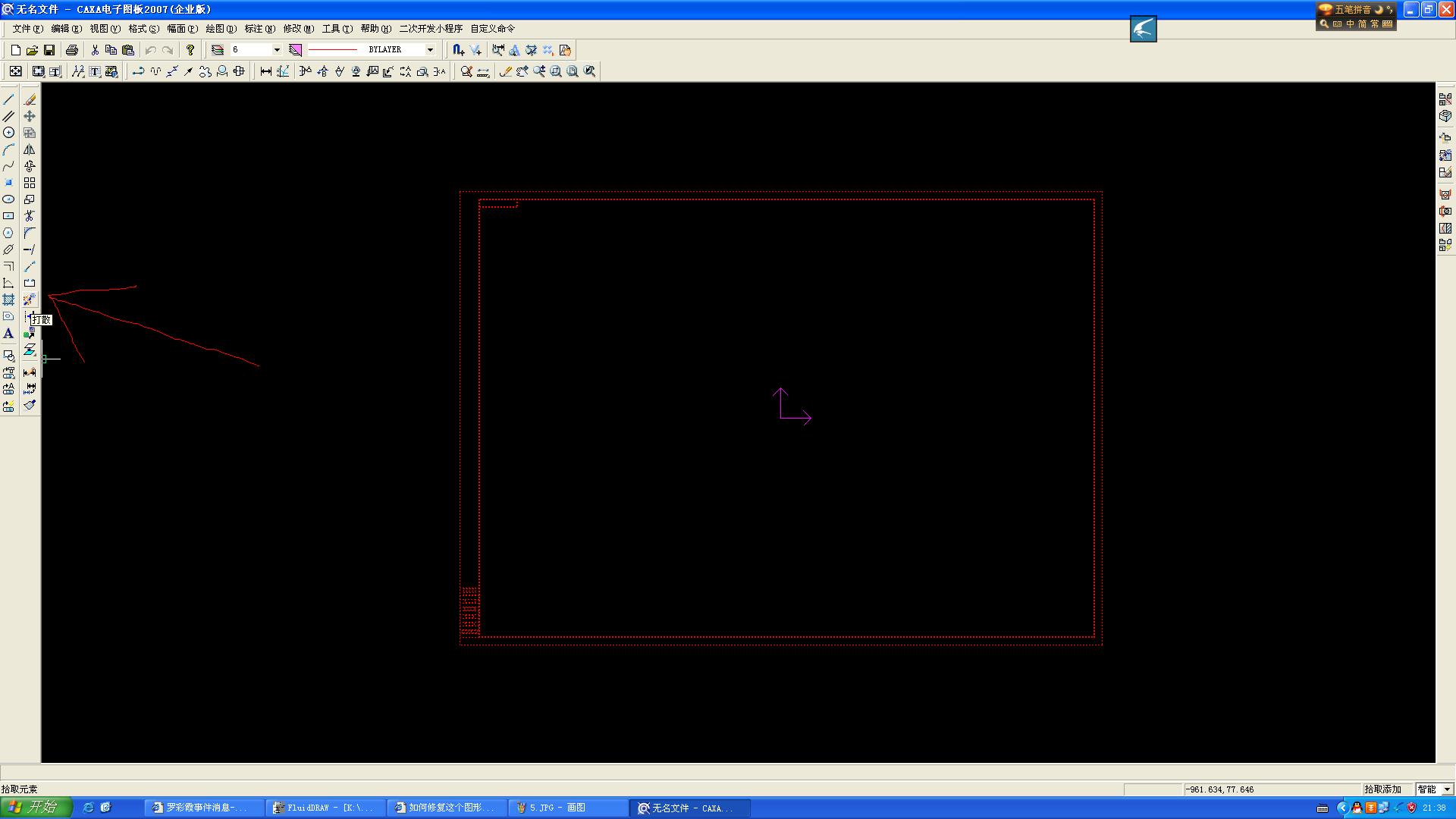

先打开一个空白的CAXA,单击辐面设置, {4 F1 a! ?8 K) V2 L
; ?4 r$ w$ G5 M6 [& l, i$ S/ l& k  V) N0 x; X: z4 T2 B$ m

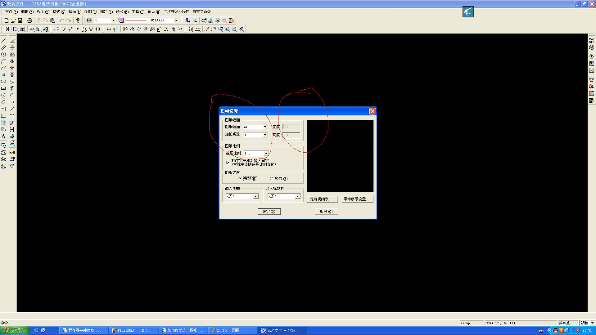

打开后如图
( C7 F5 V* ?  a& K4 ]( P. X- k: {1 m5 e3 H. r+ c  q
" |& S* B! x; k( Y( {3 _' l# k( {
6 ~$ ]! L+ [$ y: Q

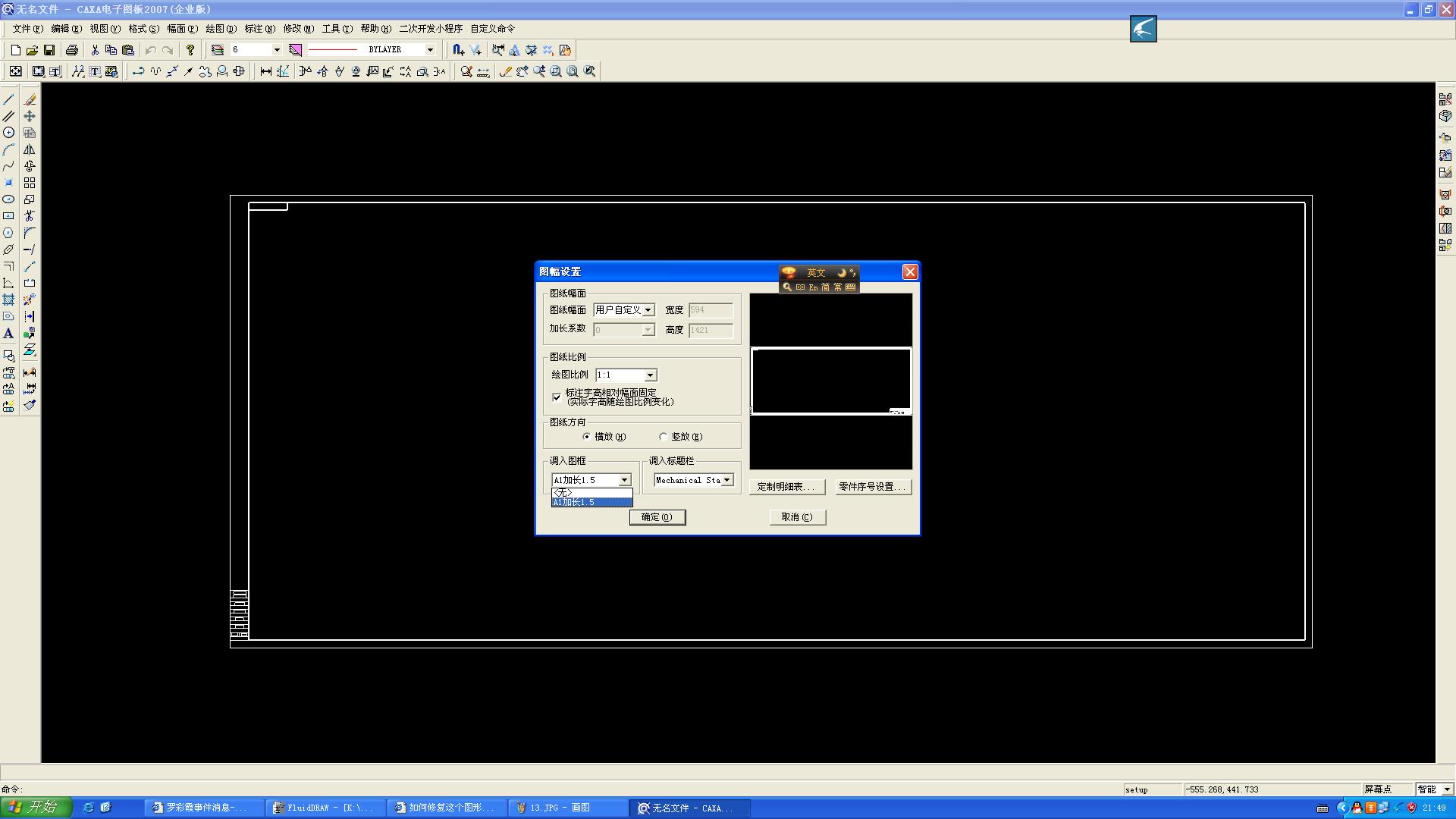

' M0 Y# q# o1 x( l: e( H先设置一个A1加长的吧,有人叫它1.5,不管了,是多少自己慢慢想了。) x& d4 o5 ^9 M9 @$ l
; z3 g* I7 L: C6 {# T 4.JPG   M4 A4 [- I/ j+ E7 J) k/ O
  u. d, v6 _* [5 \% D9 x" K) U& k  ^2 Q( n' L1 O
图框选好了,不要忘了比例一定要1:1呀# g6 q! a6 Y' f# o. ]

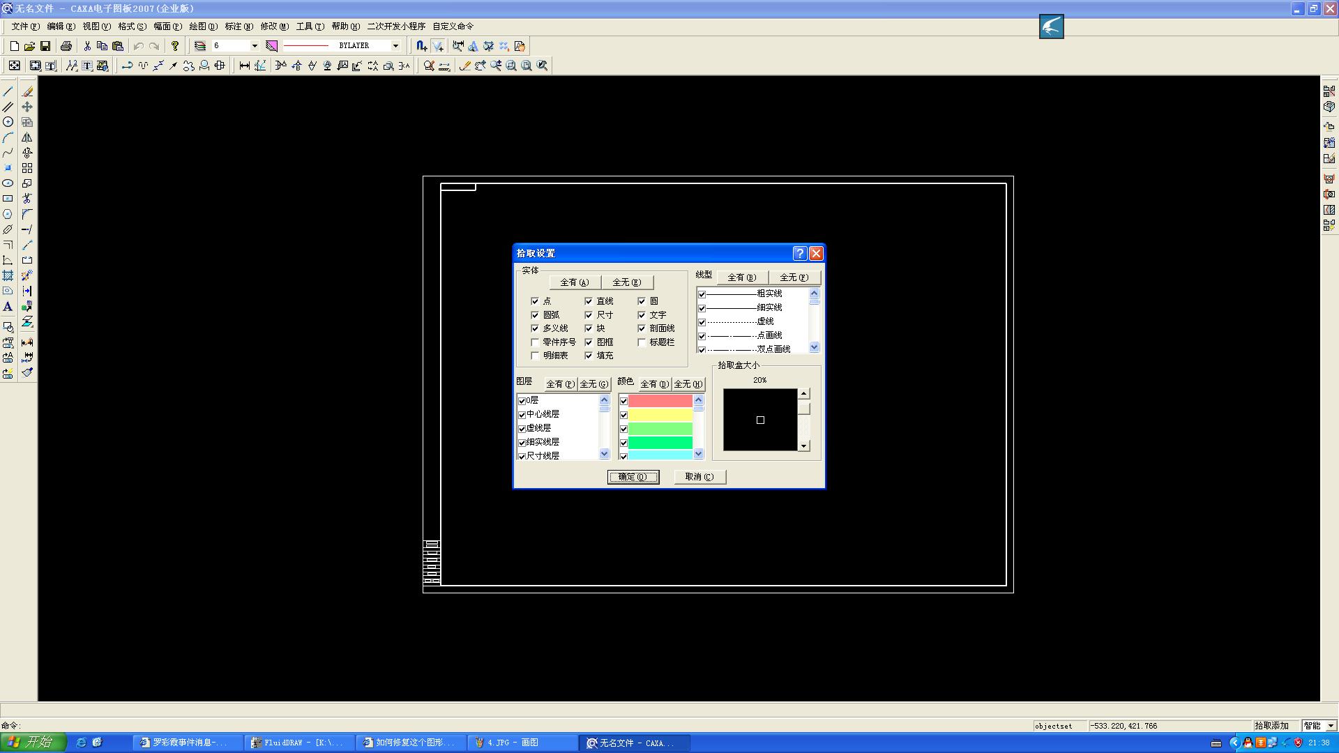

再设置一下拾取设置,把图框选上,要不不能进行了。如下图:( ^+ ~* W$ ~9 P3 ]! c
% Z  ^9 g! ^$ I6 t1 V, A
& G2 N! `3 F" K# H. V  p1 O$ C, i5 ]- {1 @
# Z$ h4 X  ]) @$ a% j

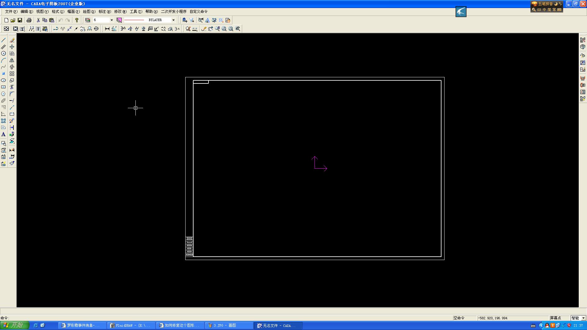

选中后打散,如下图
- v' ~+ `! z5 \2 L2 s1 C$ y. W
, w: W7 W: V9 O# j2 ] 6.JPG 5 ~& b# @# c& ?8 o9 U
' x$ R; G4 |( M3 l7 I5 ^
$ k3 C( ]$ X5 e  G& g4 t

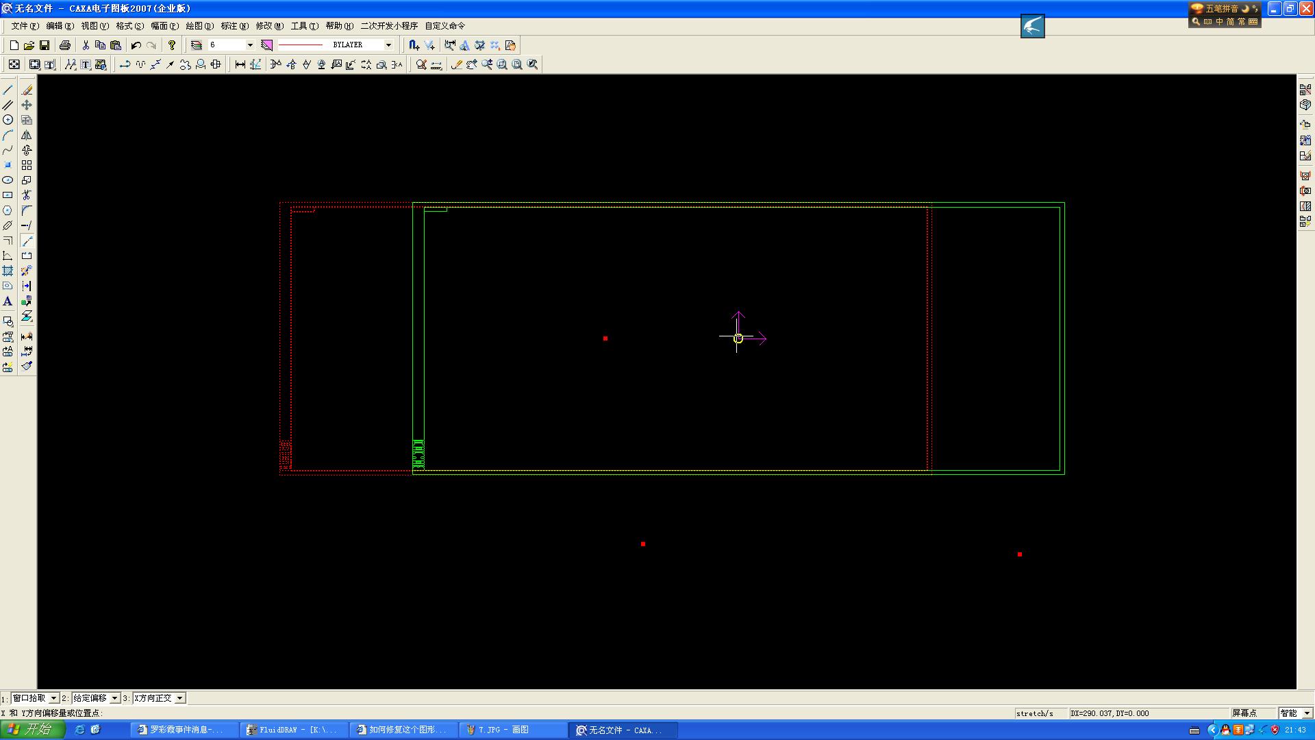

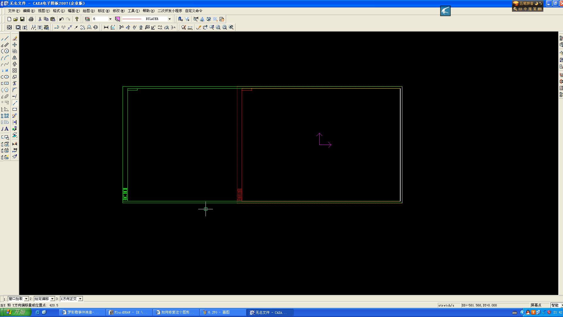

然后选用拉伸工具,这里怎么拉伸就不讲了,不会就是笨办法吧,我相信都会。
, e/ O2 h! r4 g% l  D把图拉长1.5倍,这里是420.5( a" |# Q& t4 ]& o4 ^/ A' t% B
  c' E. i% u' g; `5 ~
  G+ x* [# A+ L7 H  W: _0 z( \0 `2 ~" s  H0 W; |
& d1 n1 g3 q# m. {7 k5 x
" `1 W5 v# S4 ]8 i$ w3 c

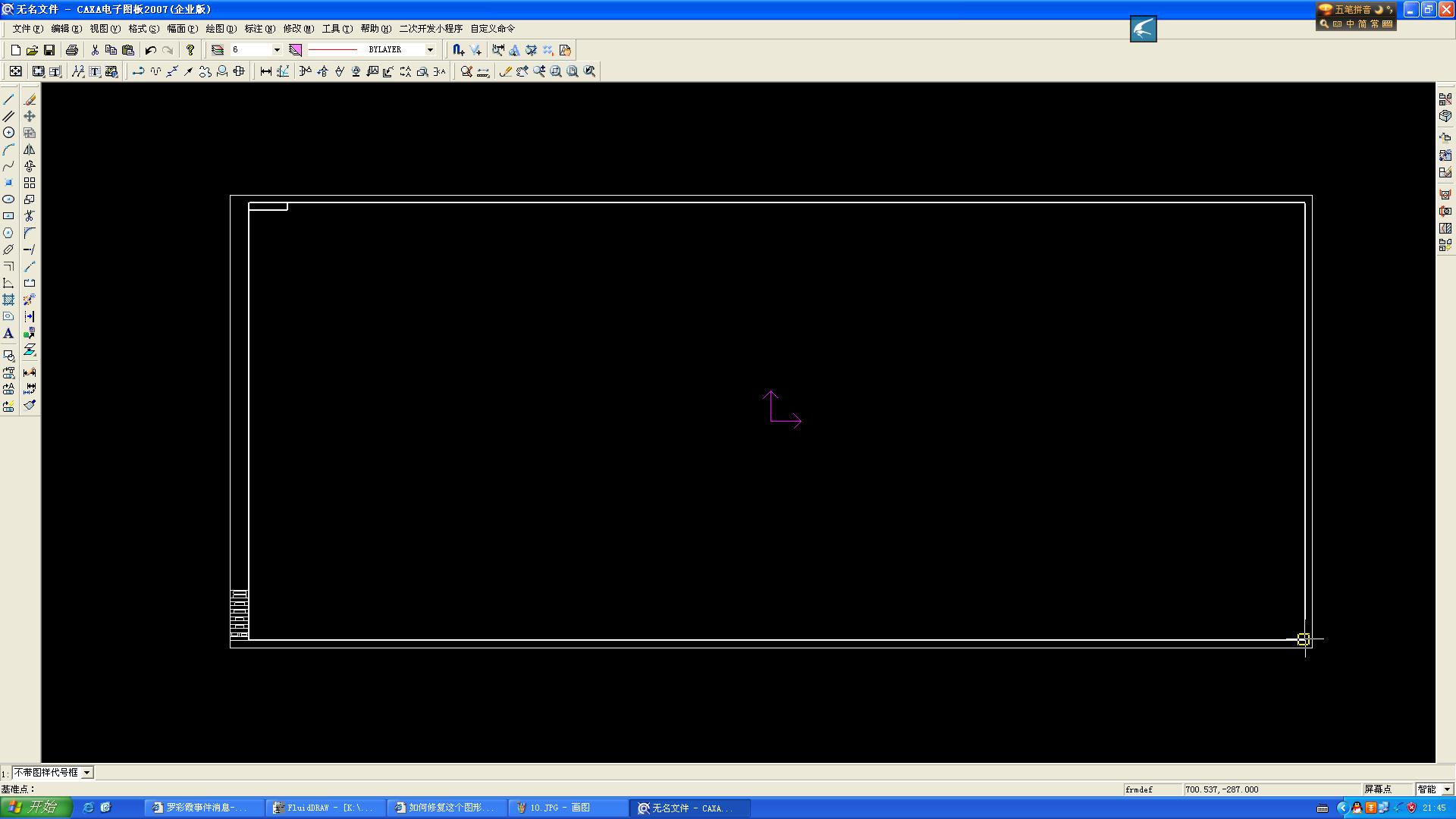

7 [# S" A' L6 q& |6 P- n2 Z完成 后一定要把这个图移到中间,差不多得,软件要求不高
% M$ Z9 b5 Q6 s8 ?7 d0 u$ D

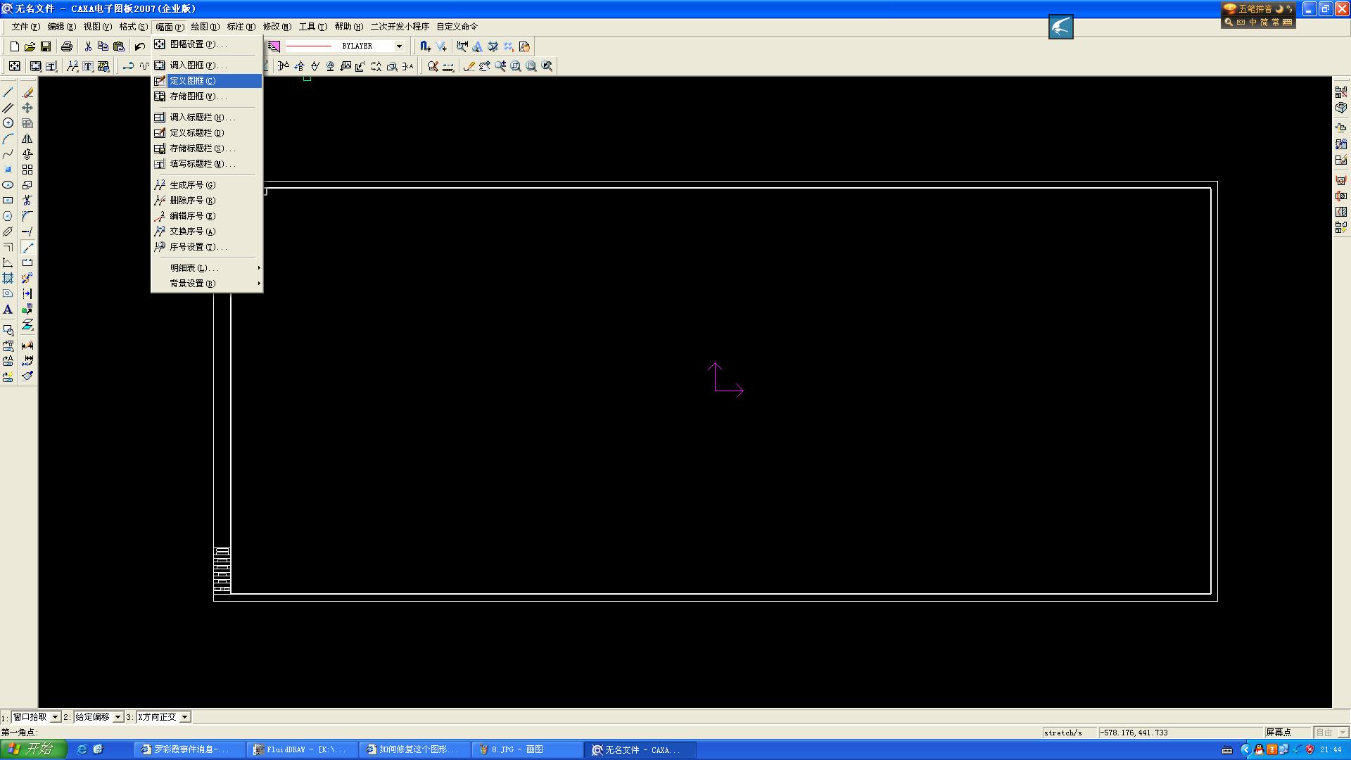

: m7 M% c2 |- G3 e/ n选择自定义图框9 I( ]' E* z6 R8 R$ O4 |
' |% f, y. R( s4 x
9.JPG ) e+ b  D  z0 \" l* Z. c
3 V9 ]$ h* ]$ Z; p/ W
按指示全选

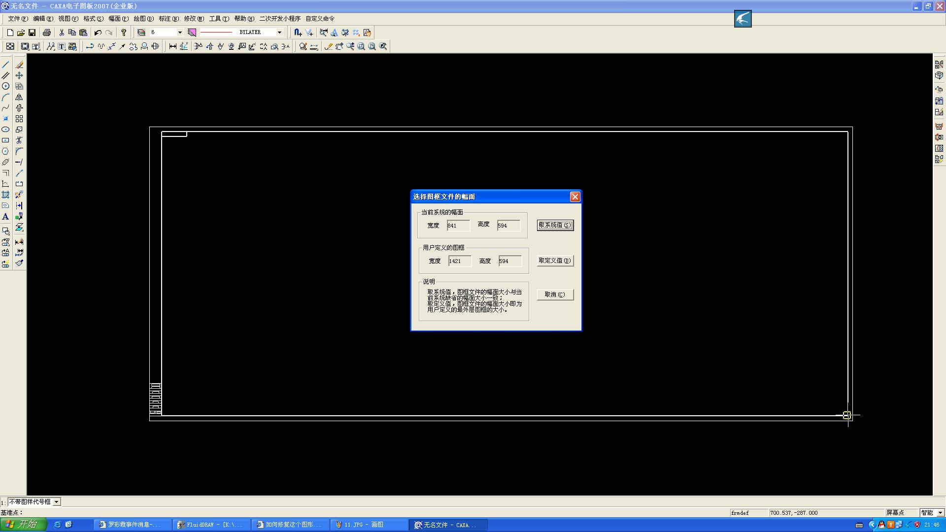

这时系统提示你选择基准点
* \% ?& D6 Y- P+ v# l' ^& R& s5 i要选内框左下角角点  n& b& G' U1 N: s3 [; F
8 z( c) P0 Q9 _- h7 H
2 E" {; K& t" P& O! `

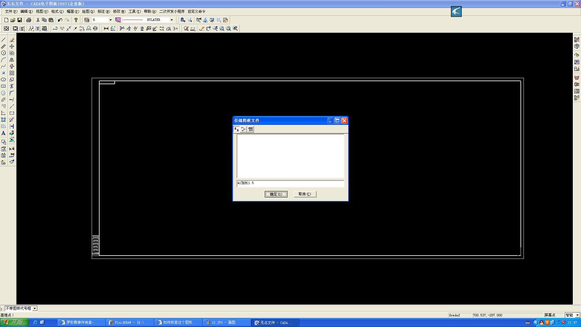

, n$ V# I( N6 |& D/ o$ S: B4 ?出这个对话框时选定义值
+ e$ z& F6 V( T要不白忙了& V, y, X0 I6 t  A
/ z/ {) _" j: C; E 12.JPG " ~. f7 ^# h& Y. ]  x
" k) l4 R' O% n4 U
安个名吧,自己明白就成了
" N( K: M% P2 e! w 13.JPG
- @' `- c$ s/ `0 q  z
% d7 K( e' W- u* ]# v4 W
1 k2 F" f. x, y3 _
2 L2 J+ n. N" x$ z' P$ r  w* I& P& s* R/ A# R, [
/ }; h+ c) h7 s5 [6 [/ l
