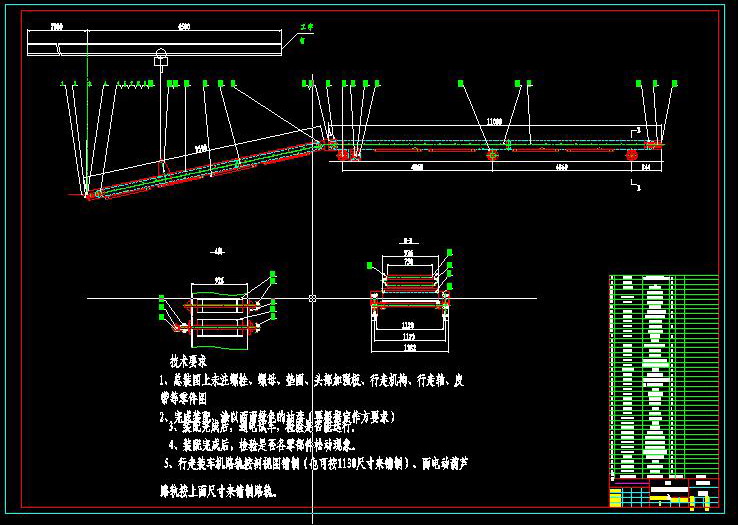

B650水泥装车机CAD.JPG 汽车袋装水泥带式装车机图介绍(B650)( L0 O3 N+ q! r9 m9 l. l$ g
一、产品介绍+ O" S8 W# Q( t& ^) r+ N( B
TZS系列汽车袋装水泥带式装车机,是公司开发的第一代系列水泥代装车设备,该设备生产率高,节能省力,其生产率和经济效益是用人工运袋装车的十几倍,该设备先进的技术和优良的使用性能为众多的用户所共识,是目前水泥厂装车作业的首选的设备。$ @" T1 r& m, `& `& q
针对水泥企业自备的6米高货台,TZS系列汽车装车机皮带机的移动距离为9米,供用户用于大中型货运汽车水泥依装运。+ w! T, y* B. i- `; O! q
二、主要用途
, G$ `% s  V; X! hTZS系列汽车袋装水泥带式装车机,是用于水泥生产企业装车工序的关键设备。该设备操作控制简单,仅一个人即可完成整个运代及装车作业。除水泥厂外,本产品还可在广泛用于在化肥,建材、食品等行业,用于各种袋装产品的输送及装车作业。
; m- \4 J$ E, g0 \  P三、产品工作原理: ?4 ]2 ^5 k8 Y
TZS系列汽车袋装水泥带式装车机,是从产品包装袋从横向输送机上的卸代挡板装置下落,经过转弯槽落到TZS高台移动式装车机进料输送机上,包装袋经进料输送机和出料输送机的输送,在出料输送机的下端出料托板落到汽车车厢内,一名操作工作人员用一支手握住并控制设在扶手内侧的电器控制按钮,调整出料输送机的高度和整机的纵向位置,另一支手对落下的包装袋落点进行调整,即可完成整个汽车的装车作业。因为TZS系列高台移动式装车机在整机的纵向移动过程中,由横向输送机上落下的包装袋必须落在装车机进料输送机的输送带上,所以每台装车机原则上只能对应接受一条横向输送的卸料,如横向输送机的位置布置正确,本装车机的最大纵向移动距离可达9米,能满足一般大中型货运汽车的装车需求。
- v, O, b6 i8 s  z  x$ ?四、主要技术参数7 o8 |6 f, z$ y  F4 t
型    号:TZS-650
* E( u4 q3 n4 H/ n# J7 r装车能力:1900(袋/小时)" P/ o/ D; U: |, v0 `
物    料:种类:水泥、化工、粮食、等# s9 |9 q& n! n4 L# V
          包装:成品袋:50(kg/袋)
( O/ P; N6 ^2 G; M% J% Z5 d带      速:0.8m/s
4 y/ H8 |! M. z7 f$ }2 t6 F机架行走速度:0.27m/s! h7 B$ b8 p/ X$ w
皮带运行电机减速机:BWD9 W0 _4 X1 }: }% ~. S* u' V
机架行走电机减速机:BWD0 f. x$ c# y0 W
带      宽:650mm, q( V; o2 Y) D) I$ a) G
电  葫  芦:CD1 1.5KW 1T$ c* b& U/ d/ c7 A- ~9 k: F& u
机      重:4T% b2 f% N5 Z# B  s$ }/ ^) O
外形尺寸:19550×1700×1570mm
  H: Q  R8 M! F: Z( c五、主要结构及特点/ T0 ~6 ^. t& [1 h, ~2 r6 i2 |& Q3 a0 r
汽车袋装水泥带式装车机是由水平行走机构控柜、动力传动等部分组成。该机共有3个部分。
1 }0 ^$ V. X+ I9 F8 S3 M1、       水平行走皮带机的行走驱动电机,行走速度为0.27m/s.
! z9 ?! `+ ~* p9 |2、       输送皮带驱动电机,功率为KW
& b2 r$ \. H+ E3、       倾斜皮带机上、下摆动电机、采用电葫芦。
- d% D: l2 y- v9 b+ U5 m/ P该机设计结构合理,结构简单紧凑。水平距离皮带驱动共用一台电机驱动。可以使两平面一致。倾斜皮带机摆动角度大,能适合大高度。
7 h, U8 b( c  `9 M# \QQ:545472946
