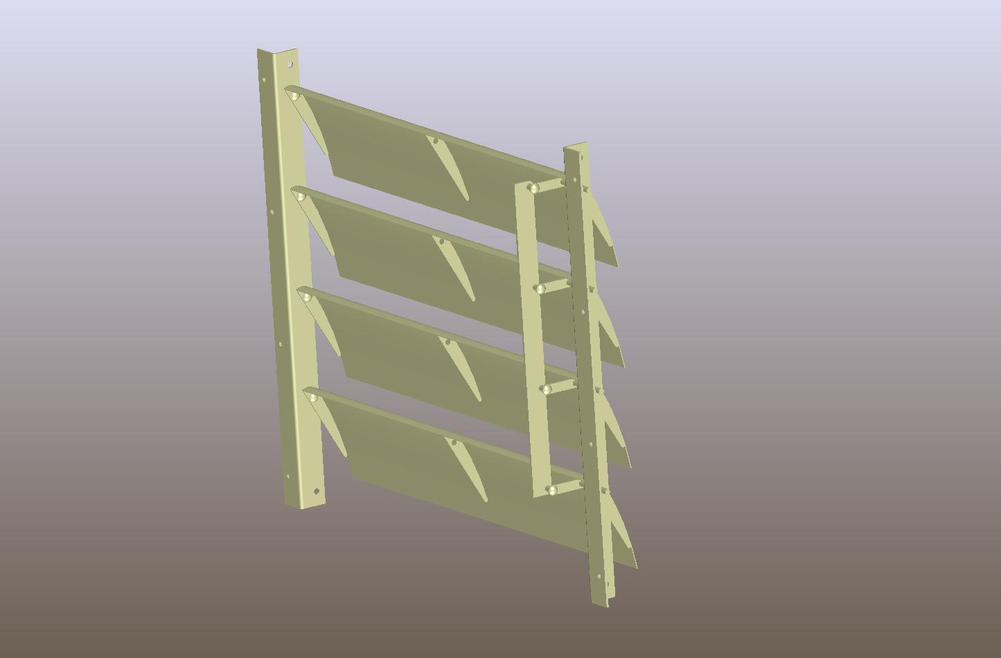

[求助] 请高手看看我画的百叶窗的叶片怎么不能转动啊?
发表于 2009-6-6 09:12:49 | 显示全部楼层 |阅读模式 来自: 中国黑龙江
百叶窗.jpg 百叶窗.rar (490.17 KB, 下载次数: 36)
发表于 2009-6-6 10:09:57 | 显示全部楼层 来自: 中国北京
你的文件里零件不全
 楼主| 发表于 2009-6-6 10:22:03 | 显示全部楼层 来自: 中国黑龙江
回复 2# victory180 的帖子
我已经把零件补全了,请你再看看是什么地方出的问题。谢谢

发表于 2009-6-6 10:52:46 | 显示全部楼层 来自: 中国北京
我不知你的联动板是怎么装配的,你把叶片装配柔性化就好了,怎么发附件?

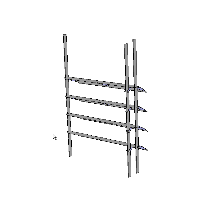

发表于 2009-6-6 10:56:57 | 显示全部楼层 来自: 中国北京
我稍微改了下,你看一下吧

发表于 2009-6-6 11:02:21 | 显示全部楼层 来自: 中国广东惠州
文件不全看不出問題,但自己補一下零件做了一下沒問題.0 s" y& m8 D' s; v& r
leafw1.gif 0 H  U# J/ ?- S, y& K7 G
$ s! I- [; p( | " C; b- `- U. y$ }( B
baie.rar (217.22 KB, 下载次数: 52)

发表于 2009-6-21 14:55:01 | 显示全部楼层 来自: 中国河北沧州
其实不用柔性装配的,不知道楼主用的是怎么装配,我的版本太低打不开你的东西,直接装配肯定没问题。的
发表于 2009-6-21 21:45:25 | 显示全部楼层 来自: 中国浙江丽水
这个不用柔性装配的。+ J" v1 ?0 J8 j0 |: Z( L; T* K
  柔性装配是指装配体A作为零件在插入装配体B时,要求A能在B中保持A原有的运动特性时,要对A进行柔性装配,这样就能在B中保持A的运动特性也能有B中的装配运动特性,否则A在B中只的固定的,不能动。
