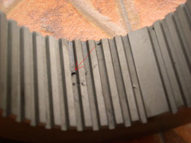

大家好,我现在遇到一个问题,我用线切割割完齿后,发现齿面有缺陷,位置如图片中箭头所指处,现在想用电焊把缺陷补好后再线切割,不知道好不好割?请问哪位老兄遇到过这类问题是如何解决的?9 v7 z1 L: P" V5 u

看LZ的图,,好象气孔面积较大,补焊后  打磨是没办法了,肯定只有从新线切割了。。

没问题,只是焊补前一定要将缺陷部分完全打磨干净,才可呀。

如果补焊不好有气孔,线切割也不好割。割到气孔部分会短路。

如果都焊严实,就没有问题了。

电焊的话肯定不好割,药渣会短路的。建议氩焊,激光焊

氩焊就可以了。然后用打磨头打磨好啊。线割对不到数了。
