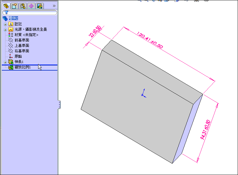

缩放比例后怎么样才能显示新的尺寸,就是要在工程图里缩放后的标注.谢了

缩放比例后尺寸会变吗?新尺寸是什么意思?
发表于 2009-6-6 08:51:53 | 显示全部楼层 来自: 中国广东惠州
草圖標示的尺寸是不會動的但再實体標註可動

回复
3楼演示的很明了,显示标注即可显示尺寸变化。

原帖由 danilso 于 2009-6-6 08:51 发表 http://www.3dportal.cn/discuz/images/common/back.gif
0 O* G9 X& {0 C/ v: t) t% c草圖標示的尺寸是不會動的但再實体標註可動# O- N/ I% T7 g8 B5 o* _
1327451
这样不是要标注二次,对复杂点的有点麻烦
