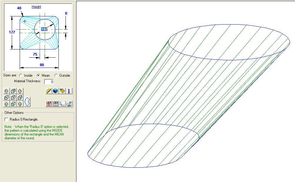

上圆直径102,下面两个半圆直径80,下面两个半圆中心距47,两个平面距离98,上圆和下圆中心偏离75.
有图辅助理解。谁能展开呢?我展了很久都不行。
最好给出一张展开图的工程图-----by刹车

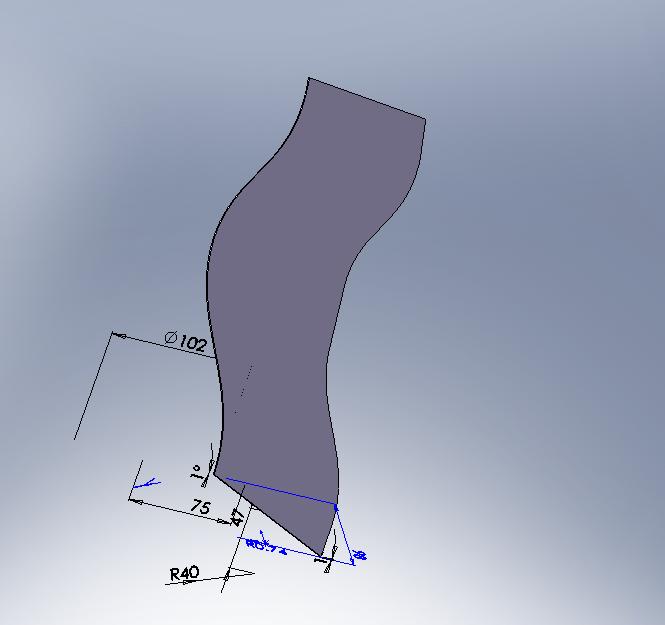

发表于 2009-6-10 15:34:05 | 显示全部楼层 来自: 中国山东青岛
SW07 不知道工艺,这样对不对?

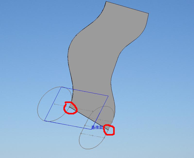

发表于 2009-6-11 09:54:53 | 显示全部楼层 来自: 中国江苏南京
其实就是钣金里面自带的工具“放样的折弯”
关键是两个红圈的地方断开一小段,不能是闭合草图。

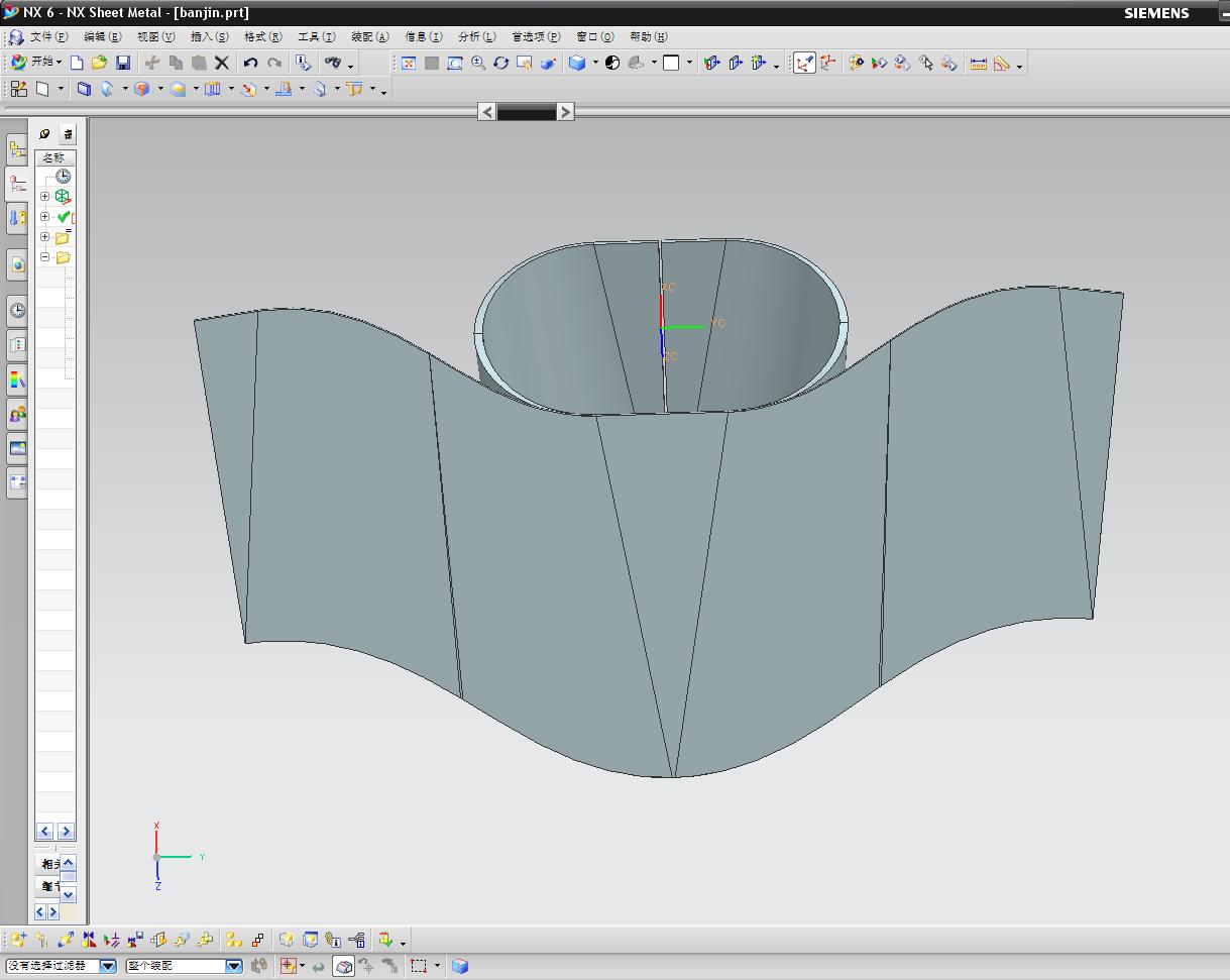

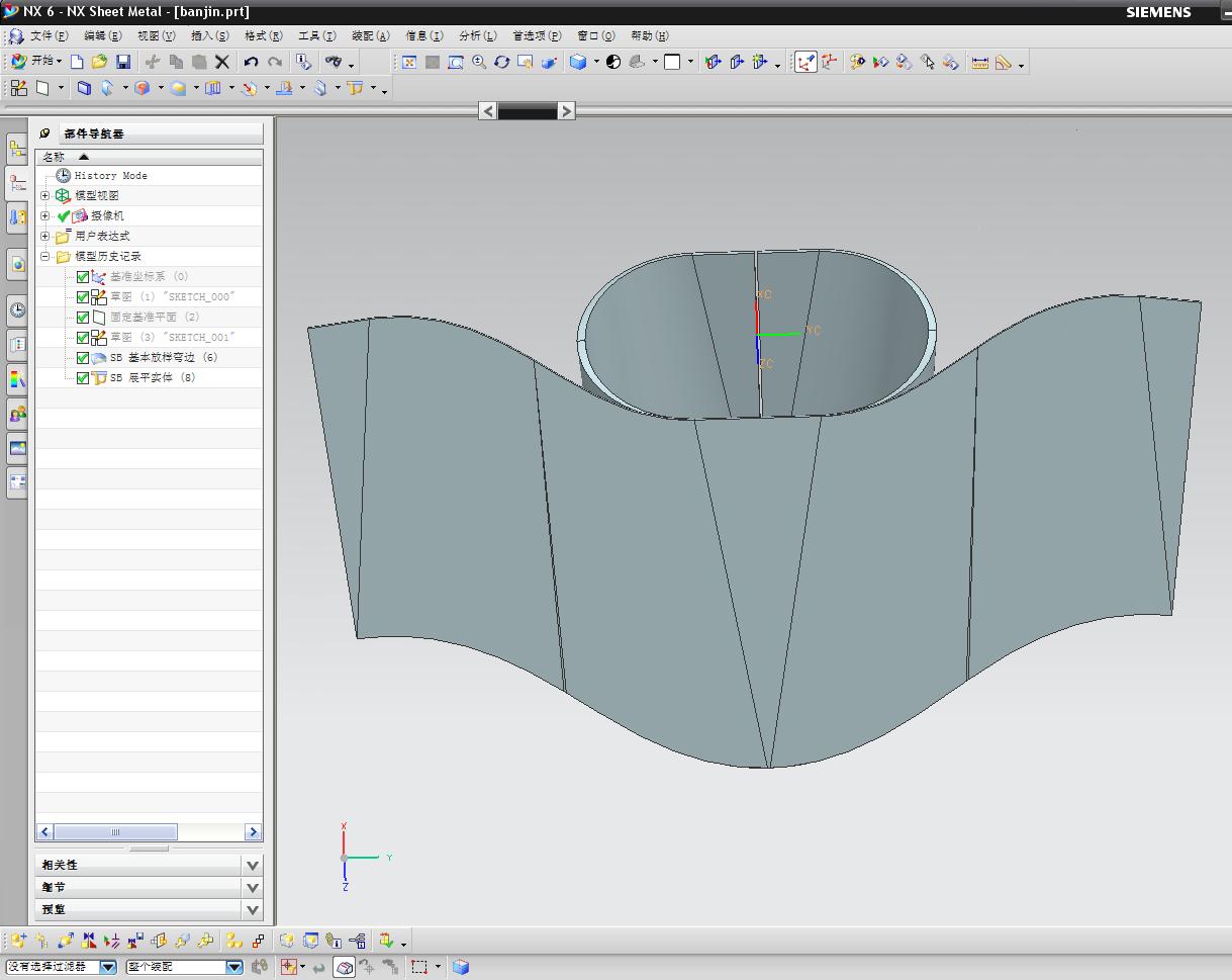

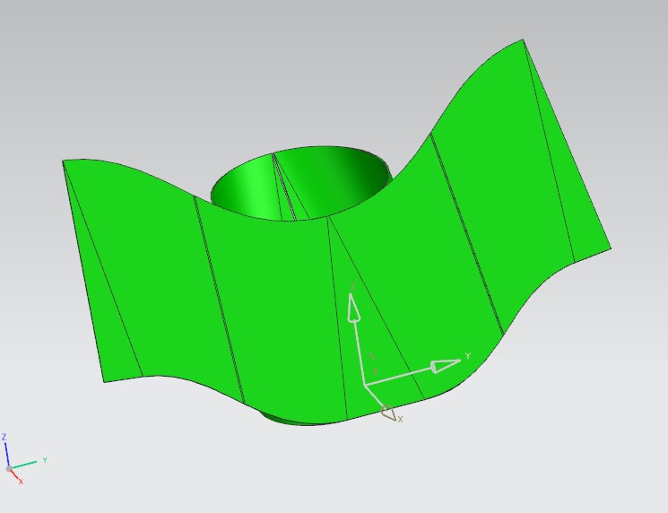

发表于 2009-6-12 05:39:08 | 显示全部楼层 来自: 中国山西阳泉
用NX6作的。
[ 本帖最后由 刹车 于 2009-7-1 11:21 编辑 ]
yixingjiekou.rar
279.15 KB, 下载次数: 10
刹车 + 3 参与!

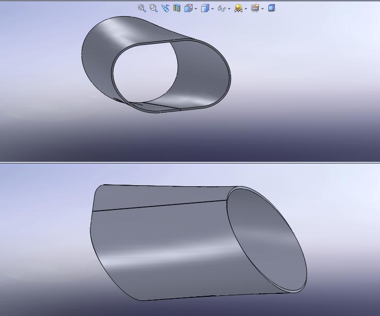

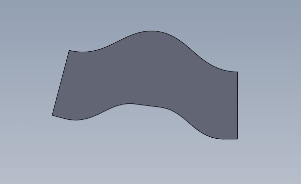

发表于 2009-6-12 07:14:26 | 显示全部楼层 来自: 中国辽宁抚顺
SW2009
[ 本帖最后由 刹车 于 2009-7-1 11:22 编辑 ]
零件1.rar
64.77 KB, 下载次数: 13
刹车 + 3 参与!

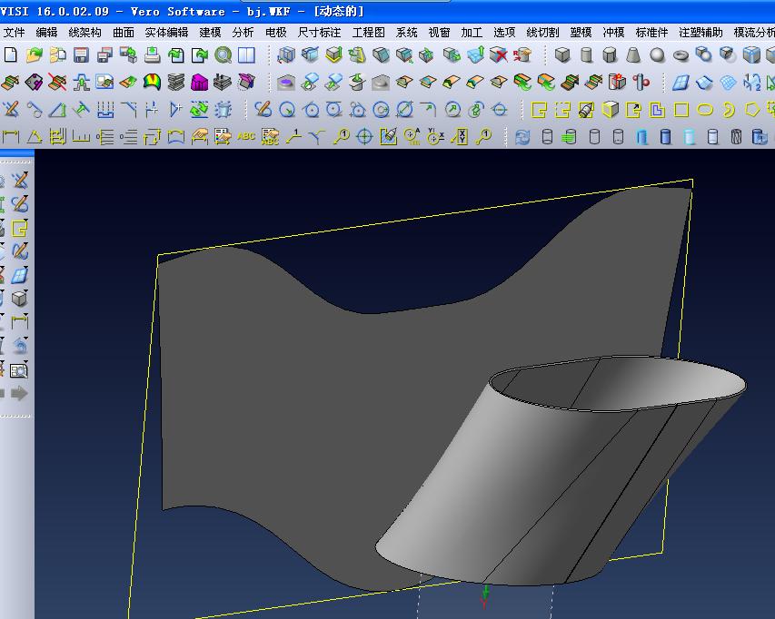

发表于 2009-6-13 12:02:46 | 显示全部楼层 来自: 中国湖南怀化
我也试了一下,没有标尺寸,
发表于 2009-6-14 12:32:32 | 显示全部楼层 来自: 中国贵州贵阳
这个TS或者VISIZ展开一点问题都没有

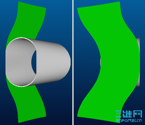

简单
我也做一个VISI展开上传
[ 本帖最后由 刹车 于 2009-7-1 11:24 编辑 ]
bj.rar
39.58 KB, 下载次数: 6
VISI-2D.rar
52.1 KB, 下载次数: 7
VISI-3D.rar
43.98 KB, 下载次数: 5
刹车 + 3 参与!

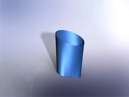

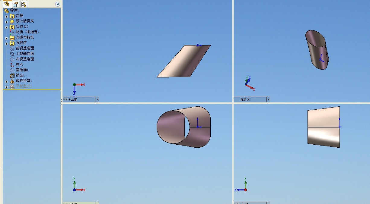

发表于 2009-6-14 17:40:50 | 显示全部楼层 来自: 中国浙江温州
放样钣金即可完成

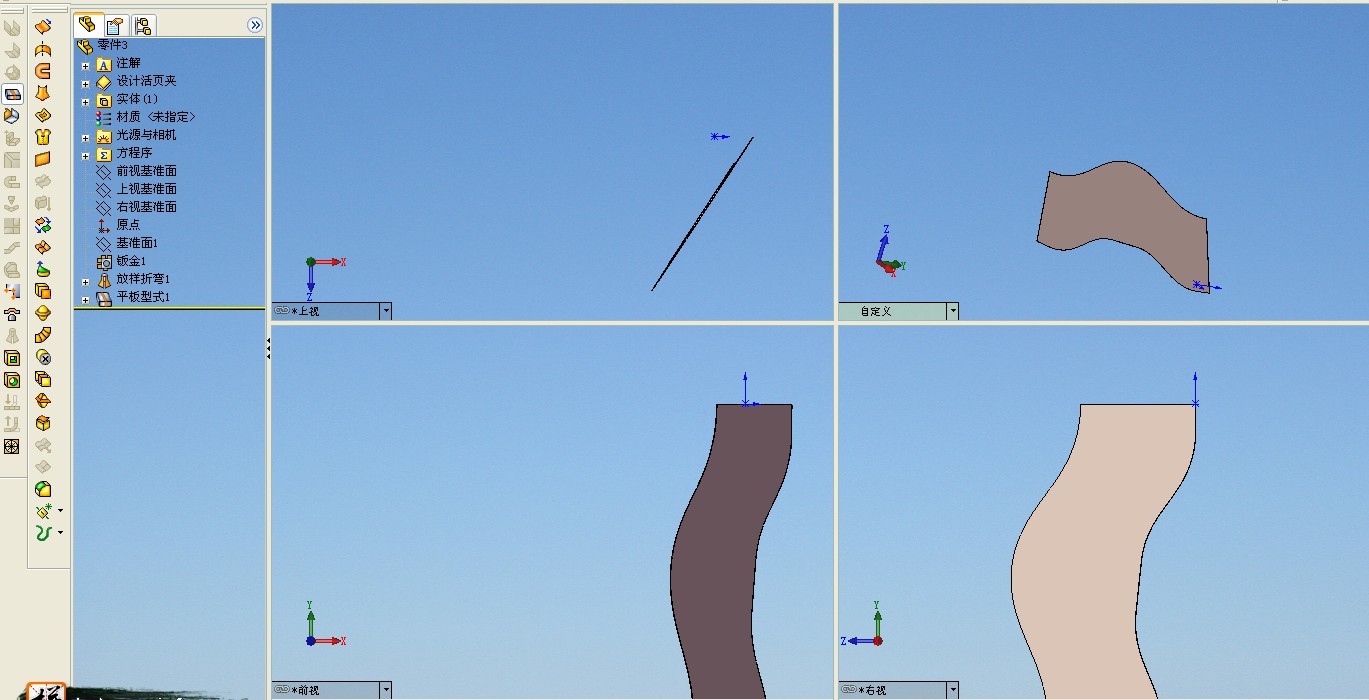

发表于 2009-6-23 22:47:48 | 显示全部楼层 来自: 中国江苏南京
SW08 也来做下!
[ 本帖最后由 刹车 于 2009-7-1 11:25 编辑 ]
零件1.rar
185.88 KB, 下载次数: 8
刹车 + 3 参与!

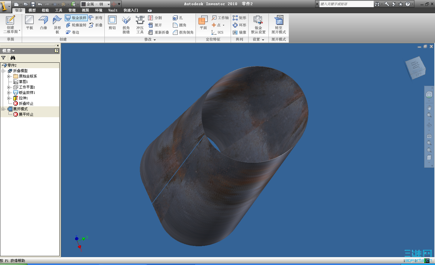

发表于 2009-6-24 09:36:31 | 显示全部楼层 来自: 中国浙江金华
用Inventor2010建模

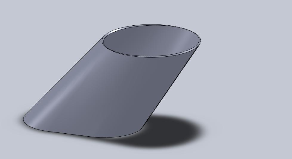

发表于 2009-6-29 12:07:40 | 显示全部楼层 来自: 中国安徽蚌埠
SW09做个,希望赶上“末班车”。
[ 本帖最后由 刹车 于 2009-7-1 11:27 编辑 ]
wwwzzzvvv.rar
184.27 KB, 下载次数: 9
刹车 + 3 参与!
