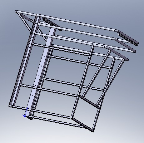

我要作出二维图,加工用的图纸,这玩意外面还围着一层0.5mm的皮,怎么表示啊??
发表于 2009-6-5 19:01:18 | 显示全部楼层 来自: 中国江苏淮安
角钢要标长度,角度/宽度X长度,其它的标直径,长度宽度角度。

 楼主| 发表于 2009-6-5 19:34:06 | 显示全部楼层 来自: 中国北京
谢谢了,不过那不是角钢,是正方形的。。。。。叫什么啊?
发表于 2009-6-5 19:41:23 | 显示全部楼层 来自: 中国台湾
不太像辊压型钢;倒像钣金件

回复 4# 枪花 的帖子
正方形的,方管?
发表于 2009-6-6 08:51:36 | 显示全部楼层 来自: 中国北京
正方形的,空心的是方管,实心的是方钢。先出框架焊合图,再出加上铁皮的总装配图。

发表于 2009-6-6 10:10:08 | 显示全部楼层 来自: 中国山东威海
安正常出三视图,最后可以补充说明.总之一句话,只要让别人看明白就行了,不用管什么规不规范的.
发表于 2009-6-6 18:08:11 | 显示全部楼层 来自: 中国黑龙江哈尔滨
按正常的三视图表示法绘制,标注外形尺寸,定位尺寸,明细表中按国标的角钢、方钢、及圆钢的注法标示。最好出一张结构框架图,再出一张包上铁皮的最终成形图。外层铁皮给出一张展开图,一切都明了了。个人之见仅供参考。
发表于 2009-6-7 00:22:28 | 显示全部楼层 来自: 中国广东佛山
一句话搞定——技术要求:工件四周表面蒙皮XX规格!
