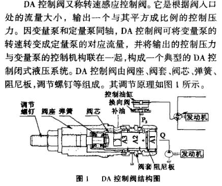

发表于 2009-6-25 10:10:36 | 显示全部楼层 来自: 中国山东济南
DA阀.JPG - b7 F9 N$ n7 C7 H
前段时间也搞不懂,请教了很多人,有一个解释很清晰,可以解答楼主的问题
发表于 2009-6-25 10:58:46 | 显示全部楼层 来自: 中国上海
DA控制阀说到底是恒功率控制阀的一种形式,在行走机械上有大量的应用。
发表于 2009-6-25 11:49:13 | 显示全部楼层 来自: 中国江苏无锡
DA控制阀实际上特殊的三通减压阀,你就把他当三通减压阀就好了,用三通减压阀地出口压力来控制变量的泵的控制缸!! y: \7 u; k# b9 F5 K) b

我们说发动机的特性为Automative control发挥作用提供了条件.就拿你说的转速下降,为什么会下降,一种可能是发动机输出扭矩过大,受功率限制,转速必须下降.那么此时可能就会发生熄火.DA正是利用转速下降这一条件,在补油泵输出流量减小.那么见过DA阀的逻辑运算,输出控制压力减小,泵斜盘向中位运动,排量减小,行驶速度降低.此时尽可能的满足工作装置的大扭矩要求或是爬坡要求.这就实现了一种恒功率节能的控制目的.2 x$ E  O$ w5 d  y
对于DA,我们不需要添加任何辅助控制装置,就这一个阀,就可以轻松达到控制要求,并且经过几十年的应用,这不得不说是力士乐的一个得以之作,然而时代毕竟在发展.随之欧四标准的推广,和控制器成本的下降和普及,电控必将成为一个大的趋势.精确的实时控制将更为节能.DA的原理大家都熟知,但它的时代也会有终结的一天.所以为什么现在的市场上电比例无反馈控制也很有竞争力就是这个原因.总之一句话大家不要迷信什么经典,经典也有寿命.

能否提供一个清晰的DA阀的结构?

发表于 2009-12-10 11:16:53 | 显示全部楼层 来自: 中国四川成都
原理很简单,请参考吴根茂等编的《新编实用电液比例技术》,上面有详细和权威的解释,那位仁兄有结构图(零件分解图),可否上传一下大家来学习学习。
