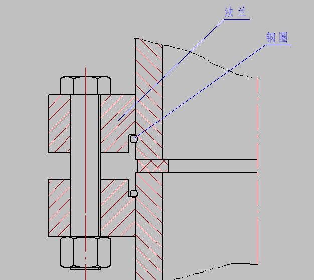

请教各位
! z, A( h4 r. H9 u/ a7 k9 B) u有谁知道下面图形的钢圈及标准.麻烦给一下资料及相关技术参数. 未命名1.JPG

发表于 2009-6-5 17:15:05 | 显示全部楼层 来自: 中国上海
楼主那个地方放个钢圈起什么作用啊?不知道作用怎么找标准啊?
发表于 2009-6-5 19:25:02 | 显示全部楼层 来自: 中国云南楚雄彝族自治州
楼主所说的钢圈是弹簧钢丝,可以自己制作。从图上看,法兰是活动的,但与管的配合要比较好,因为间隙过大,定位钢丝将不起作用,钢丝槽的深度应该是钢丝直径的0.6至0.7,这样才能不被挤出来。这种安装结构我是头一次见。

发表于 2009-6-5 22:01:53 | 显示全部楼层 来自: 中国广东珠海
管道连接的一种形式,钢圈是开口的,直径小可以用钢丝做,直径大可以用钢筋做。
发表于 2009-6-5 23:07:07 | 显示全部楼层 来自: 中国台湾
大大 能在描述清楚些嗎  有點難知道; J3 z: e( H7 E6 G" }& y- g
你呈現的意思
发表于 2009-6-6 09:16:09 | 显示全部楼层 来自: 中国江西南昌
没有参照尺寸,帮不上忙。
