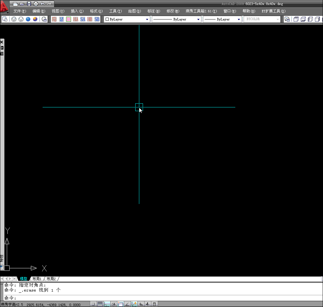

发表于 2009-6-5 15:23:19 | 显示全部楼层 来自: 中国安徽合肥
在命令行输入LI 回车选择你要测量的对象回车就可以了

发表于 2009-6-5 16:02:30 | 显示全部楼层 来自: 中国广东中山
看著就会了
