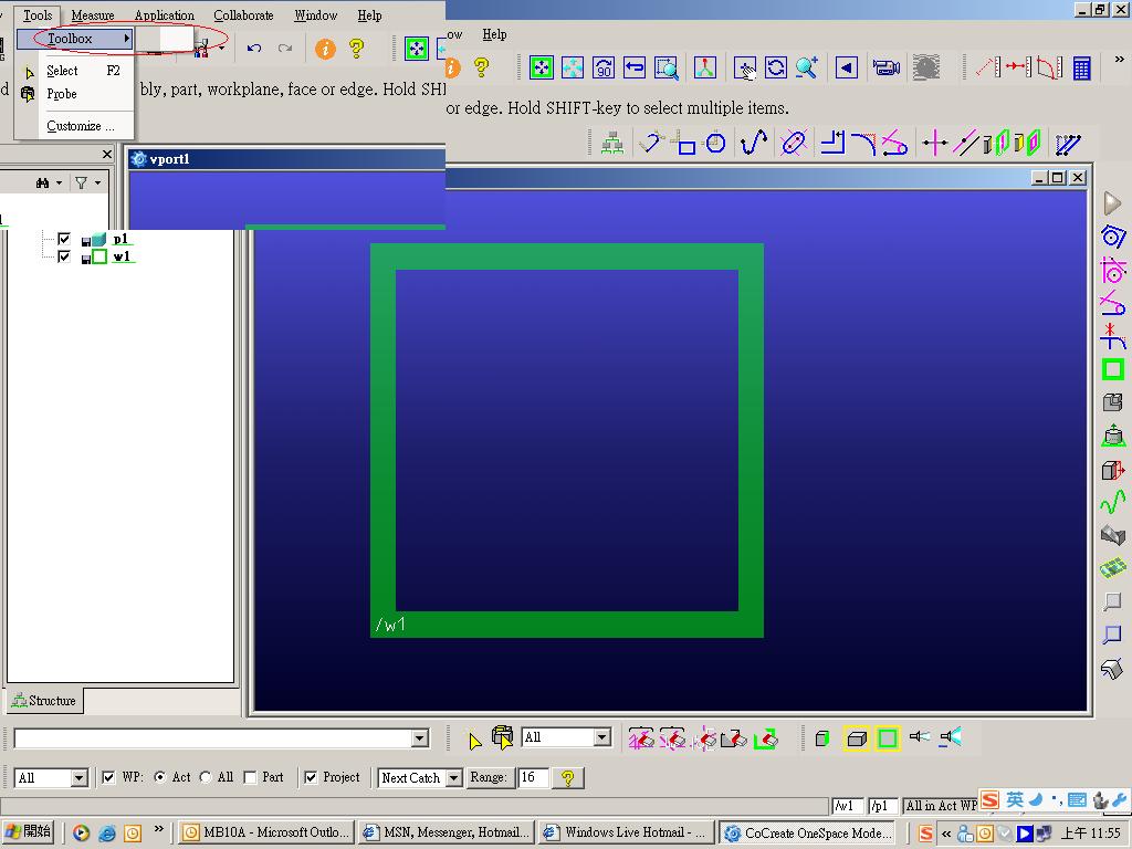

[求助] 如何在tools 工具中加命令
发表于 2009-6-5 12:12:07 | 显示全部楼层 |阅读模式 来自: 中国台湾
如何在tools 工具中加命令,目前我的菜单条中是空的
发表于 2009-6-5 21:59:38 | 显示全部楼层 来自: 中国广东佛山
Tool-box那里是显示你加载外部或内部的lisp显示的命令名称的!~所以不需你增加。% S1 P& ]+ i/ |& R" g+ v5 C8 ^
当你有使用到这些就明白这使用意义啦$ D/ j7 {( \$ _+ G2 k
! @! p4 m) ]/ p; J  l) m$ a. l举例如在输入栏中输入(load "recorder"),那在tool-box中就会有个recorder的命令.......
sytgos + 5 应助
 楼主| 发表于 2009-6-8 12:05:15 | 显示全部楼层 来自: 中国台湾
我画cable线该如何调用lisp命令
发表于 2009-6-8 13:29:24 | 显示全部楼层 来自: 中国广东深圳
直接在OPEN中打开你要用的LISP就好了呀
 楼主| 发表于 2009-6-18 13:01:35 | 显示全部楼层 来自: 中国台湾
thanks!  v" G$ M7 o  e& e& ~
不好意思,还是不知如何操作,能否详细下一些
发表于 2009-6-20 18:34:43 | 显示全部楼层 来自: 中国广东佛山
系统内部有自带有一些有用的工具,举例如上面我提到的recorder工具;另外你如果获得第三方专门写扩展功能模块或工具的lisp程式,可以直接用open打开,选取*.lsp类型打开,系统会直接运行,并在toolbox中显示程序名称,点击可以运行。6 G( b- w: i% h$ y4 G# [' n
3 G9 U( R1 M0 g# Y% ~5 g' M
你要搞cable的话,可以在applictaion命令组下打开module,勾选上cabling模块,我想应该可以适合你用
sytgos + 5 应助
发表于 2009-6-20 18:37:30 | 显示全部楼层 来自: 中国广东佛山
或是你详细描述你的疑问?看你到底哪里不是很明白。
发表于 2009-6-30 16:37:57 | 显示全部楼层 来自: 中国香港
toolbox中的命令需要定义启动时自动加载,启动后就会在toolbox里了
