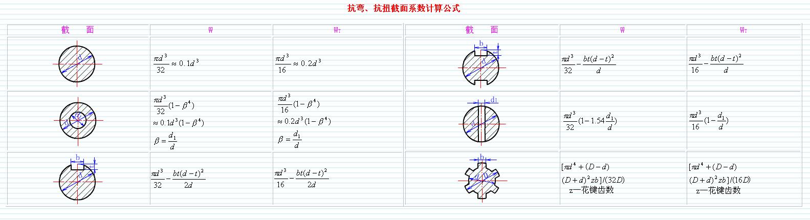

抗弯截面模量和抗弯截面系数的区别是什么,怎么算,有没有方面的软件算

抗弯截面模量Wz=Iz/Ymax
& a$ z! m* _  L8 S2 q% |* V; XIz是相对于中性层的惯性矩,' i& [$ t* X* S9 d& T
Ymax是相对于中性层的最大钜离,
0 {* `/ Q! c; Q2 }" m对于圆形截面. p- k6 R: ]* Y- L* n" G
Iz=3.14*D(4)
5 f2 V7 u+ L  p4 h4 sYmaz=(d/2)2 y! k% ^8 A) W' w: G$ E5 N( _
Wz=3.14*D(3)?32=0.1D(3)3 M5 K! g& R( I
其中D(3)表示D的三次方
, P1 y5 w* n- a$ N2 C6 VD是圆形截面的直径
; ~; ]- T  s% b: X+ K- p
2 l% C0 L6 d6 M
- R& ]  r5 A6 I+ w( b& w抗弯截面系数公式见下图.
6 U2 {( R" N# q6 F% p, ]其中的区别自个儿体会.

抗弯截面模量和抗弯截面系数,有的书上还叫截面抗弯矩,实际上都是一回事,单位是尺寸的三次方,一般用字母W表示。是计算应力σ 时用的,σ = M / W≤[ σ ]   (式中M为弯矩,[ σ ]为许用应力)。用时可按公式计算,也可查表。有些梁的弯曲计算软件中输入截面尺寸就可以了,没见过单独计算此量的软件,因为这个计算较简单。' j. o8 t2 S5 z+ D  t

两个东西是一回事 不同的叫法!
