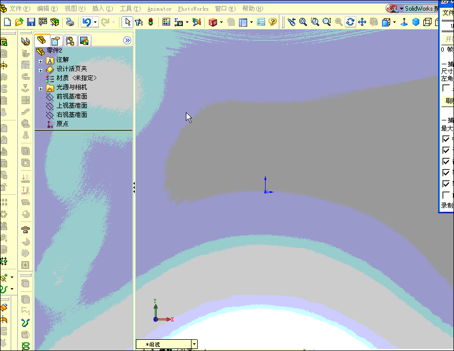

大家好:要在SW里打开图片是怎么打开呀,就是有时在工作的时候,需要做一模型,有了图片,没有图纸,要在SW里打开图片,进行建模,会的朋友,帮一下哟,最好的是做一个视频动画。谢谢了( l9 F* L  B/ v$ u* Y4 L2 p

看看这个是你想要的吗?
发表于 2009-6-5 10:53:47 | 显示全部楼层 来自: 中国广东惠州
jpg圖片進入草圖編輯下拉工具- 草圖工具 - 草圖圖片 選要插入的圖片即可

谢谢楼上的朋友了,
