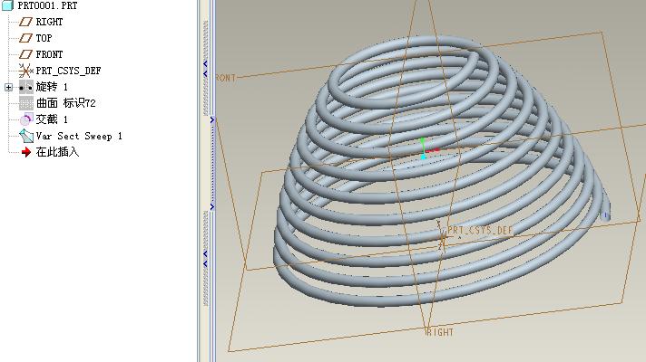

如图所示的螺旋圈该如何画?

发表于 2009-6-5 14:06:33 | 显示全部楼层 来自: 中国安徽芜湖
回复 2# yeky 的帖子
直接用螺旋扫描应该就可以了。
发表于 2009-6-5 14:37:04 | 显示全部楼层 来自: 中国浙江宁波
楼主,螺距知道不?
7 o) A' y; N4 V$ o; i0 }& [9 y知道的话用螺旋扫描就可以出来了
 楼主| 发表于 2009-6-5 14:44:26 | 显示全部楼层 来自: 中国江苏苏州
不行的,我试过。扫出来的间距是不等的。
发表于 2009-6-6 10:38:08 | 显示全部楼层 来自: 中国广东东莞
用两个曲面相交得到扫描曲线,再扫描而成!# w$ B, T4 s- h8 m
1. 先用螺旋扫描曲面扫出主视图的螺旋线曲面,是平面的螺旋线,
7 Q& Q& f' E. W  L3 \5 C- r2. 然后在螺旋曲面垂直的方向拉伸一个右视图控制形状的曲面就是了,+ X4 j) x) g+ l. I0 O/ a& t
3. 将两个曲面相交得到你要的曲线,8 d. Y' e' G$ h$ z
4. 扫描相交得到就是了。OVER
wz_111 + 3 应助
 楼主| 发表于 2009-6-6 11:08:02 | 显示全部楼层 来自: 中国江苏苏州
我想到一个方法,就是先按照图示半径旋转出一个曲面,再在曲面的上面画螺旋线,然后再投影到曲面上,画过还可以。

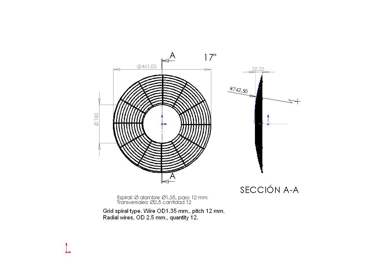

发表于 2009-6-6 11:30:44 | 显示全部楼层 来自: 中国辽宁大连
6楼的方法可以做的.
! s2 e* Q' b" b3 O. V4 m* o1 F$ f7 Q( F( q
给你增加个图,类似的.你就可以做了.
  j1 r: k- F8 z/ O
( R/ d$ b* d. L- [[ 本帖最后由 xinsunshine 于 2009-6-7 11:26 编辑 ]
wz_111 + 3 应助
 楼主| 发表于 2009-6-6 11:33:23 | 显示全部楼层 来自: 中国江苏苏州
回复 6# 我叫翔子 的帖子
6楼的兄弟,你能否做个PRT文件传上来呀????
