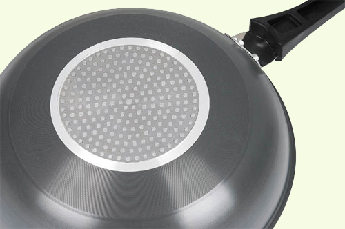

正在做一项实验,研究钢铝冷轧复合材料的生产工艺。但是遇到选材的问题。铝换了好几种都没法复合上去。请高手指点一下,哪种规格的铝或铝合金的熔点高,该复合材料在高温条件下退火。

纯铝熔点高些了,
/ w  [# F1 j7 z4 i不过表面清洗不好也不好复合呀。

我觉得冷轧复合最主要的不是熔点(不是热轧)应该是二者的强度相仿,这样才能使二者在冷轧时进行紧密的结合(相互变形,紧密嵌合),然后在随后的高温处理时发生扩散,紧密结合,所以推荐选用2系或者7系的铝合金。

楼主是要做复底锅的吗?

肯定是纯铝的熔点最高啦,用1070吧。
