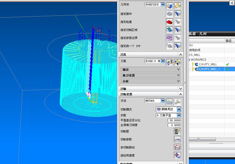

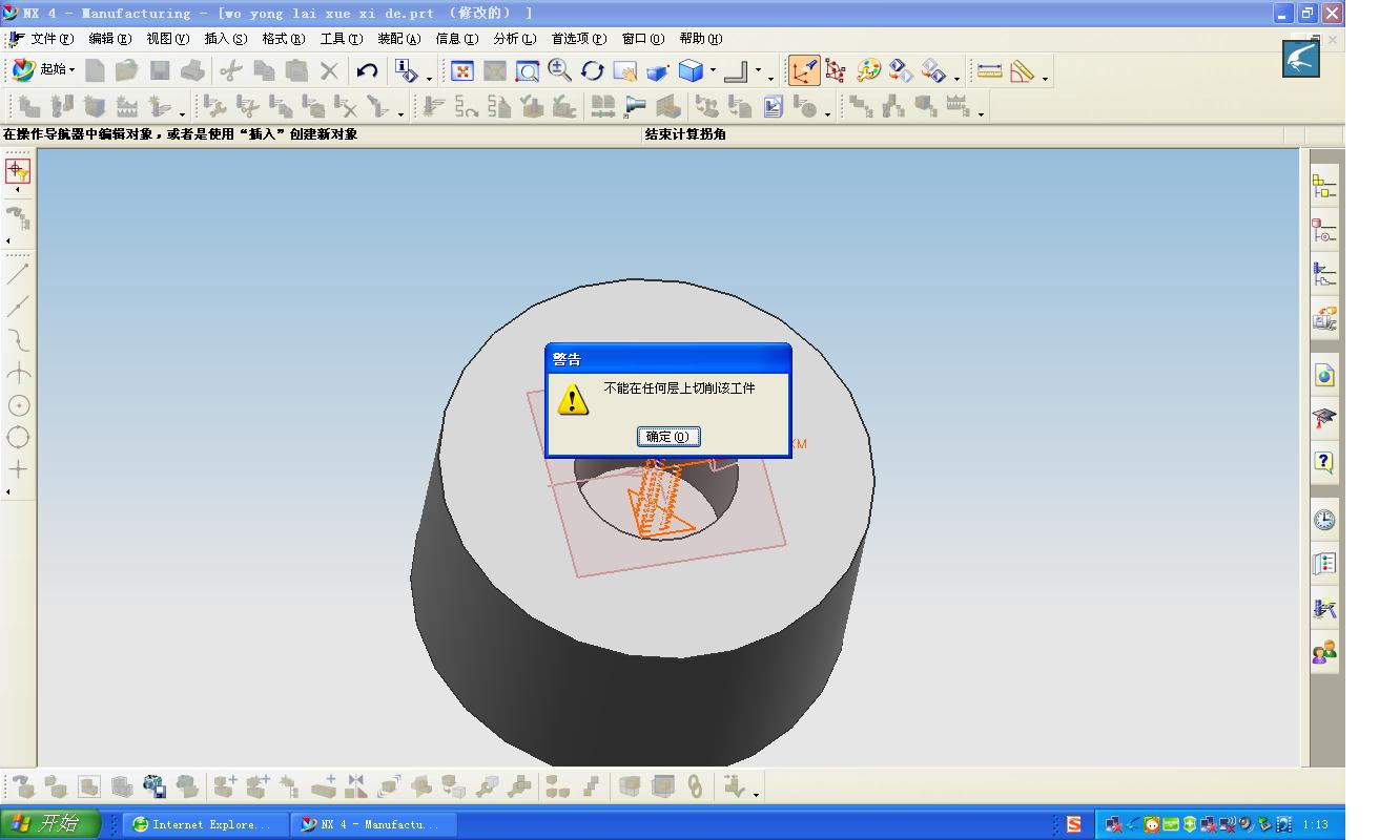

我举个简单的例子就是铣个圆槽。
8 c8 G/ z0 i3 q8 p) g0 b: l! P开始我粗铣,留个0.2的余量
1 K( f) }1 z/ F1 k8 K' A7 Z然后我再精加工
  }/ J8 u' F$ a2 I2 b( H我选择上一把刀作为参考刀具
1 v5 P$ B- h; K# q" V这样就能把已剩下的毛坯作为毛坯几何体
5 R/ W1 n9 ~9 f6 v0 l3 d( ~可是在生成的时候
6 |  \- d, }) `计算到一个位置说
( c) j/ H( I- g$ {0 Z& @不能在任何图层加工、

发表于 2009-6-12 07:22:54 | 显示全部楼层 来自: 中国辽宁沈阳
我想是参考刀具的问题9 e* f2 ], J9 b8 o0 D+ {) f
你的是圆槽的问题  参考刀具是参考那把刀加工不到的地方6 i: P- K# h7 p* s1 _6 S8 E
你那把刀能进行加工就一定能全部加工的到 既然都能加工的到,就不存在参考刀具的问题了9 w0 ?/ `/ e0 Z8 H  z/ j
是出在参考刀具上 不用参考刀具应该就解决了
1 D9 w0 B# S) _3 S! i% J: E5 }像你这种复制一下初加工的程式 改一下刀具 加工余量就变成精加工的程式了用不着参考刀具 9 C9 U* E1 S( D9 n
你试试
参与人数 1三维币 +10 收起 理由
astrokylin + 10 应助
发表于 2009-6-12 07:30:26 | 显示全部楼层 来自: 中国辽宁沈阳
你把程式放在一个父组上
" o# [$ o$ j% `9 p$ m2 E( J后面的继承前面面的加工信息( k7 v. w. \9 C( u
后面的精加工程式就知道还有0.2的余量没加工(自动的以0.2的余量为加工毛坯了)

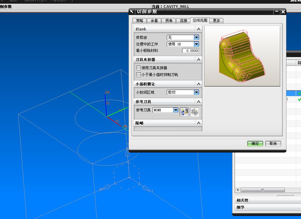

8楼说的有道理,使用参考刀具值计算刀具R的余量,并不把所设余量作为下一步的毛胚,也就是说只把刀具加工不到的地方留作下一步的毛胚。解决的办法:1、使用IPW作为下一步的毛胚,需要单独设置“切削参数---空间范围---处理中的工件复选框中填  '使用3D'。计算时间长一些,但安全,有时刀路较乱。
  f+ F+ A0 e9 x6 m4 X1 T, U9 B: _, E0 q2、陡壁的精加工推荐使用ZLEVELPROFILE,刀路整洁漂亮
