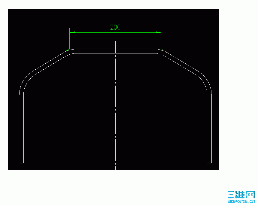

钣金压型时如何保证尺寸?如下图,如何保证尺寸200?. ]& q7 L1 K( W1 f: {' u
还有若尺寸200标在钣金内侧,对实际加工有什么影响?什么时候标内侧什么时候标外侧?

模压成型的话没有什么区别,有模具保证。
0 n  [+ n# B* D$ B如果是数控折弯的话,标注在外侧好,4 f2 u5 i6 \7 H4 g( L; ?0 L2 a! @
. p) o, u. G' W* e; X) r  J你的这个类似与轮胎的挡泥板的东西" r% r* z5 {) [$ `% K
最主要的问题是3 U' `3 B3 q- y
一是开挡尺寸$ k9 M6 P" I* o" j: q1 h- H
二是两边的底边是否平齐
4 ^! c  B9 S/ }5 G三是200那一段是否水平。  A1 U9 c6 {4 N1 W8 u( X; {
是否能保证200无所谓啊。
发表于 2009-6-4 15:54:41 | 显示全部楼层 来自: 中国浙江宁波
如果用数控折的话,要保证图示尺寸要求的,就先折尺寸200两头弯,再折其他弯,使误差累积在两端。但要考虑会不会和折弯模产生干涉。尺寸一般情况下标在外侧,利于计算展开尺寸。很少有标在外侧。

写错了,应该是很少有标在内侧

尺寸标在内测不利于展开计算吗?是经验还是有标准?

为什么说“如果是数控折弯的话,标注在外侧好”
