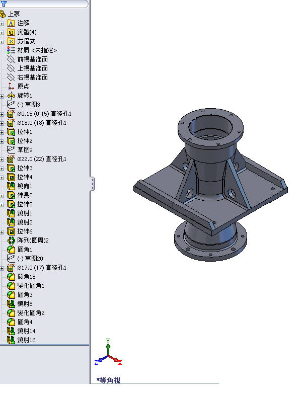

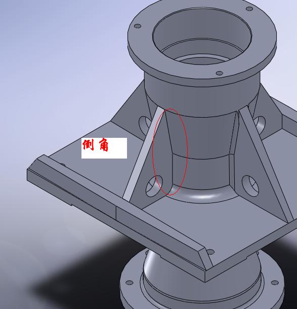

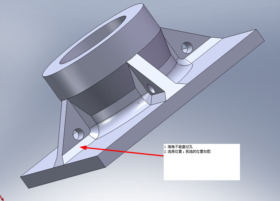

图中圈内要求倒圆角。可没法倒啊,高手下载分析下。谢谢1 |0 O0 I$ G$ o# U! m

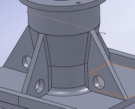

发表于 2009-6-3 15:30:52 | 显示全部楼层 来自: 中国河北廊坊

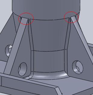

* W9 l/ s  H  B0 B
! {/ C5 i$ _" j! E[ 本帖最后由 gld123 于 2009-6-3 15:41 编辑 ]
发表于 2009-6-3 15:32:16 | 显示全部楼层 来自: 中国北京
你的零件是焊接件还是铸件????,看不明白。。。。。
 楼主| 发表于 2009-6-3 15:36:19 | 显示全部楼层 来自: 中国河南郑州
回复 3# FZH628 的帖子
铸件,你下载看看

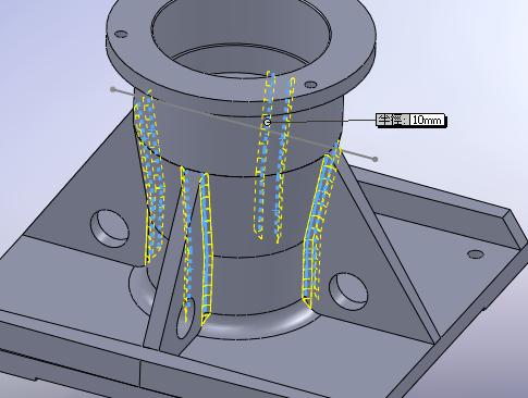

我没超过孔啊,你看看我的模型  要求R10

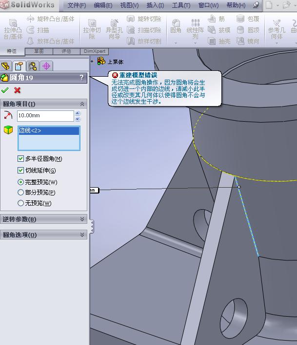

回复 5# kure86 的帖子
你09的  我打不开, 为何我08的不能倒角啊  如图6楼

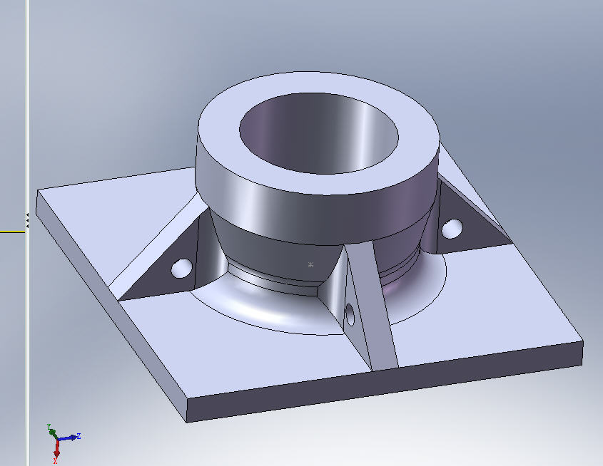

发表于 2009-6-3 17:36:07 | 显示全部楼层 来自: 中国台湾
這樣行不 & b/ J4 v( s* Z6 `1 e7 ~
08做的.先分割再倒圓角.再結合

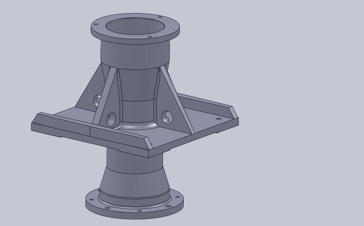

发表于 2009-6-3 18:37:20 | 显示全部楼层 来自: 中国台湾
回复 1# vkpvkp 的帖子
這樣對ㄇ
9 ~$ G/ [# M, _2 N; p) G; ] 上泵体.jpg
发表于 2009-6-3 20:07:34 | 显示全部楼层 来自: 中国广东广州
9楼的方法可以解决这个问题。; j2 t/ }( K5 J& X* k5 {- F" N/ b
1 e! k- d" I8 |$ q, Y问题出在楼主的主体特征是一个旋转体,正如9楼一样先分割,再倒角。
- o1 X2 E) M0 Y6 a7 q- n

感谢9楼的兄弟,我已有所体会,谢谢
