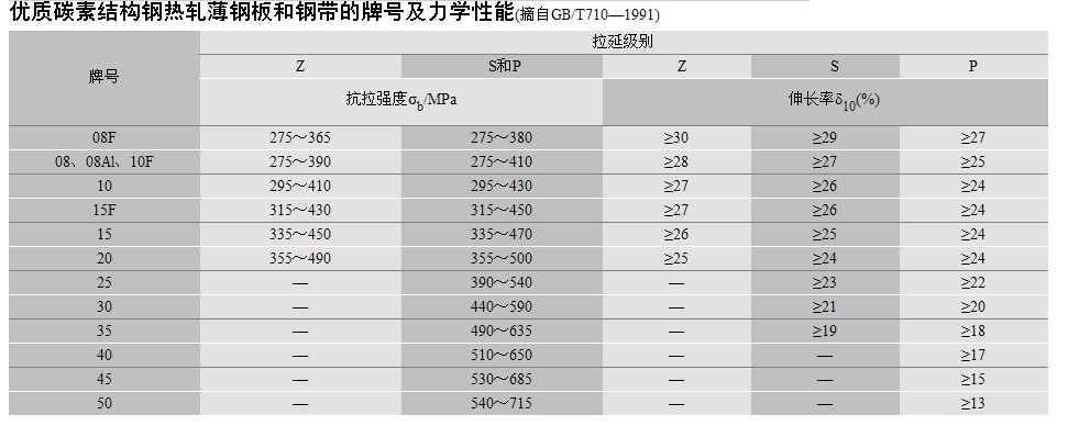

楼主是不是GB/T710呀,这个是优质碳素结构钢热轧薄钢板和钢带的标准号
发表于 2009-6-3 17:02:28 | 显示全部楼层 来自: 中国江苏常州
用于汽车,航空工业,以及其它部门使用的厚度不大于4MM的优质碳素结构钢热轧薄钢板和钢带。1 e/ b& ^* v/ O7 x. a' W. i  e
钢的牌号有08F;10F;15F;08F;10;15;20;25;30;35;40;45;50
( X) z& j0 {& L/ I/ g5 G钢的化学成分符合GB/T699的规定。$ |! R3 M. w+ [/ Q. x8 }' J; L. o! S
板材符合GB/T709的规定。
