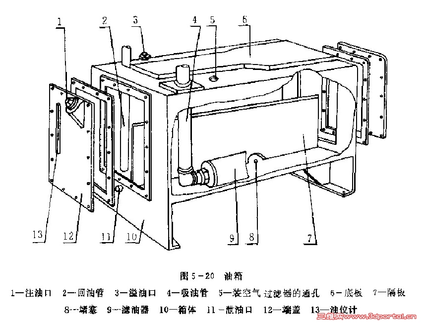

求个油箱结构图 谢谢
发表于 2009-6-3 13:20:56 | 显示全部楼层 来自: 中国辽宁大连
求一个力士乐的英文样本,中有AB部分,内有部分油箱结构、尺寸!

油箱干嘛不用钣金呢,一片一片焊多麻烦
发表于 2009-8-24 15:47:55 | 显示全部楼层 来自: 中国广东广州
帖个图出来撒!!!!!!!!这样怎么看啊!!!
发表于 2010-7-13 11:25:03 | 显示全部楼层 来自: 中国北京
我来传一个。
, }" a0 H+ u6 [3 Y2 s' f: Z, s' l 油箱.jpg
发表于 2010-7-14 19:08:35 | 显示全部楼层 来自: 中国贵州贵阳
感谢楼上贴图,油箱侧面开口就是盖板密封问题不好解决。使用一段时间后容易出现漏油。
发表于 2010-7-15 10:20:12 | 显示全部楼层 来自: 中国甘肃定西
8楼的,钣金的话你得有设备啊,那比焊接的成本可大了不少啊。
