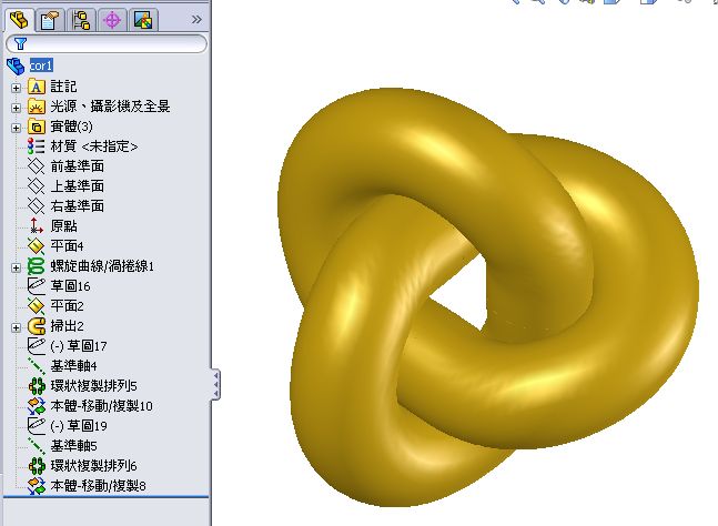

发表于 2009-6-3 15:29:24 | 显示全部楼层 来自: 中国广东惠州
我的做法如圖  P, j6 f/ ?4 R4 w6 w0 g: s) Y
hook1.jpg - \+ M9 f2 h1 z( f/ O+ M
发表于 2009-6-3 16:00:57 | 显示全部楼层 来自: 中国广东佛山
应该使用3d构造套合样条曲线,然后扫描可以了,到推荐贴去学习下

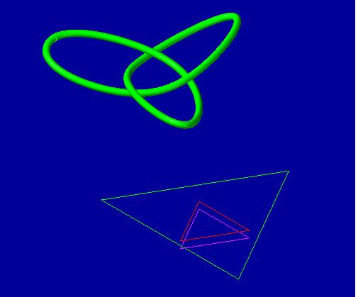

发表于 2009-6-4 10:08:28 | 显示全部楼层 来自: 中国四川绵阳
我是用mc作的,右下角是思路
