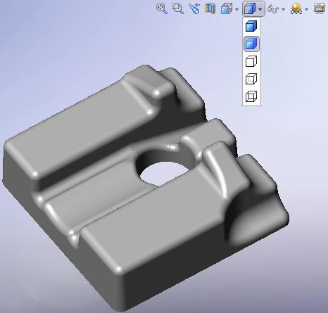

发表于 2009-6-3 07:16:29 | 显示全部楼层 来自: 中国浙江舟山
点视图选项框内那个不带黑边的小方格

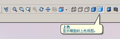

发表于 2009-6-3 07:25:58 | 显示全部楼层 来自: 中国浙江台州
点工具栏上的视图“上色”按钮应该可以解决不要黑边。
