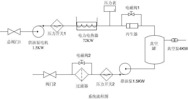

题目见附件图片) W5 h) L0 L6 C& Q& C" F
题目要求:
* w  h7 I" q: _5 @% w1﹑压力开关1和2过压后,关停油泵.# @- |, l3 Z0 c0 G* Y* m
2﹑开供油泵后才能开启电加热器,关加热器后才能关供油泵,压力开关1和2动作时,关供油泵.
1 A9 @+ k5 e; e. _3﹑真空罐中有油后,才能开启排油泵.
! p4 N' F3 a& k  a: u: e4﹑不用再生器时开启电磁阀1,用再生器时关电磁阀1.* x4 d0 K# m( Z/ r! R
5、不用过滤器时开启电磁阀2,用过滤器时关电磁阀2.

上述系统用PLC控制

都是开关量的关系。是PLC中最好处理的部分。理清它们的关系就可以编出满意的程序。

三楼这位师傅:我是一个电气初学者,别人给我出了这样一个PLC控制题,我一时半会,怎么都想不出怎么去解决,能不能麻烦你给我把思路解释一下吗?各个元器件之间的关系怎样理顺。

看起来,逻辑关系很清楚,基本上是“与”的关系,应该很好编,看看书,很简单的。
发表于 2009-6-3 08:10:27 | 显示全部楼层 来自: 日本
4和5如何确认状态?手动操作?手动操作可直接用球阀,除非在不宜人手操作的场合 。

都是基本的与逻辑,不复杂,自己看书很容易弄明白的。# v) G4 ~- n1 K) `/ U
不过4和5条是手动按钮控制吧。另外在3条中是否还应该加一个液位开关,否则如何知道罐内是否有油或者说是否已经排完。

首先你要明白控制思路,PLC无非就是代替继电器控制,减少了维护方面的工作量。
' o7 \* q/ a+ r5 e  ]你首先要确认:
. k" U8 x; R7 N+ _7 S3 v1)输入点
6 t) r# J  y- o2 @2 s8 m  @: I. c2)输出点/ ]2 p5 f2 u1 Z' h) {6 G, |: W
3)控制逻辑
6 q6 E) ^3 \8 n4)电气图纸设计
发表于 2009-8-15 17:32:55 | 显示全部楼层 来自: 中国河北保定
你这个应该是一种 油的真空净油机 ,其设定程序应该有手动和自动两种。
1 H; S" g4 O* O编程时可以按照你的要求步骤一步步的编辑。6 F7 p0 A, ~: m, w
如果想要别人帮你编出程序,你应该将详细的步骤和要求写出。 你现在的要求只是一些必须要达到的要求。. R" \/ m" m, x" G* R: [) n( F
