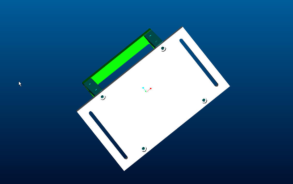

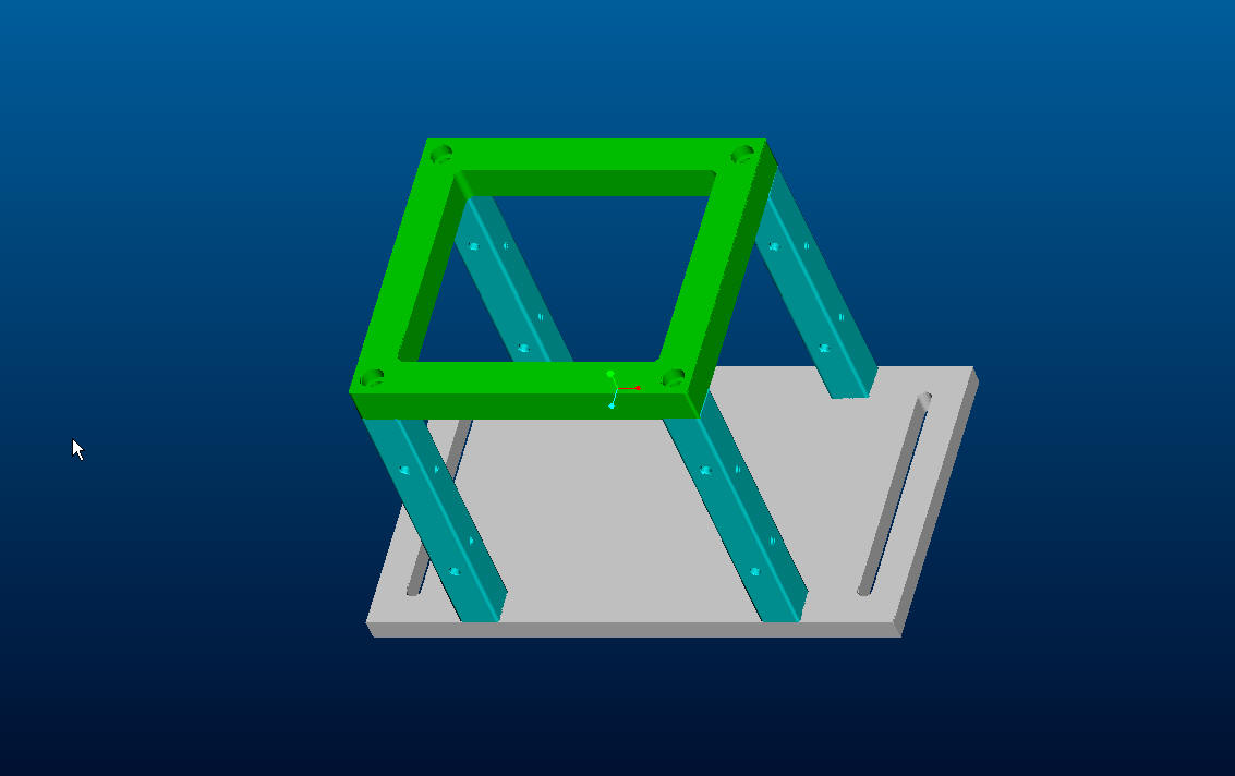

图示螺接结构,中间的4根方型柱与底板、顶板如何定位较为合理?我自己的想法是在底板上铣方型槽(尺寸比方型柱尺寸稍小),再将方型柱两端加工成台阶,通过台阶面定位。请教方家!

方形柱的两头都采取螺接,稳定性不好,如果受力大的话,很可能会造成晃动。受力面太小,既然是柱,底脚要稳。
发表于 2009-6-1 20:33:25 | 显示全部楼层 来自: 中国广东珠海
选择连接方式取决于立柱的受力状况
发表于 2009-6-1 21:48:38 | 显示全部楼层 来自: 中国河南郑州
那要看你四根立柱安装的时候有没有方向要求,因为看你立柱上有好多孔而且是方形,估计是有方向要求,如果有的话,我觉得可以在底面像你说的那样连接(但要做成长方形的,防错,内部留圆弧,方便加工)顶板就直接用螺栓连接就行了,因为方向已经定死了
虎强 + 2 技术讨论
发表于 2009-6-2 06:07:18 | 显示全部楼层 来自: 中国北京
这个结构如何定位需要给出结构尺寸和定位精度要求才好具体想办法 7 `6 P1 @  D$ P2 ~4 ]9 b: ^# X
如果尺寸不大,精度不高,可以直接螺接。不用太考虑定位的问题。如果有精度要求,要根据具体数据确定方案。

这个是用来做连接器的振动实验用的,材料为防锈铝,设计要求为峰值加速度小于20g,振动频率上限为2000Hz。从提高共振频率角度考虑,最好是做成整体结构(铸造或焊接),但考虑铸造有点麻烦,焊接的话限于加工能力焊接质量无法保证,所以采用了螺接的结构(简单嘛),共振频率能达到多少想等东西做回来实际测试一下摸下底。方棒侧面开孔那是做X和Y方向振动测试用的。各位可由更好的建议?谢谢大家的热心回复!

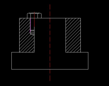

把四跟柱子的底部车成圆柱销,底板上钻孔与销配合,在打骑缝螺钉孔,拧骑缝螺栓。- z! i5 A) k; M  N( @* d- ~
上面每根柱子用两个螺栓连接。

骑缝螺栓?我还是第一次听说,能否给个联接图?不胜感谢!

骑缝螺栓一般不用,而用骑缝螺钉。
