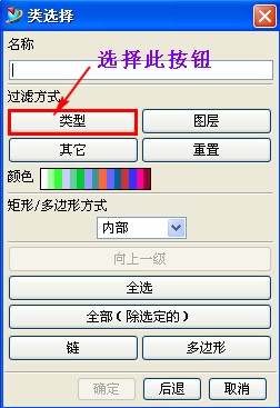

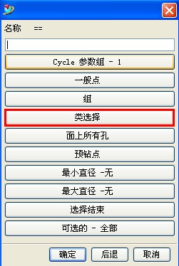

请问各位,在UG4.0钻孔加工时,每次只能选择一个存在点。怎样一次选择多个存在点呢?

我绘制出了几十个存在点,要利用这些存在点的位置钻孔,怎样一次选中这些存在点
发表于 2009-6-2 16:36:37 | 显示全部楼层 来自: 中国山西运城
使用“类选择”。按照下面各图依次即可。
  |/ ?& z  U! c& w1 p$ u$ J, E8 w* n
进入第二图时,也可用框选来选中所有的点。; ^: B3 \$ z2 n* U6 F0 q
