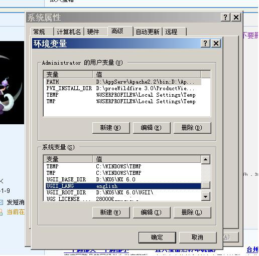

发表于 2009-6-2 16:37:11 | 显示全部楼层 来自: 中国上海
原帖由 lilianwindy 于 2009-6-2 16:03 发表 http://www.3dportal.cn/discuz/images/common/back.gif
5 |2 Q4 m7 }% x" x" d还有拉,UGS变成英文的,没事的,只要改个参数就会回来,不要删除UGS软件$ @0 q# v1 {% }
不过这样也有个好处,就是,让你学会UGS软件安装,挖卡卡# v; U1 @0 {  g
$ d' K: q! {& I0 Cミ-_-ミ灬)~
语言改这里好了。
) c! y# M( [1 z; T( V" {3 v8 m& S4 C7 `5 g9 i5 I
[ 本帖最后由 阿帕奇 于 2009-6-2 16:39 编辑 ]

发表于 2009-6-3 01:06:58 | 显示全部楼层 来自: 中国安徽淮北
在环境变量里将语言设置成简体中文,在论坛中搜一下教程!如果还不行就用优化大师强行卸载试试!祝你好运

发表于 2009-6-3 06:32:52 | 显示全部楼层 来自: 中国陕西西安
我也来说几句吧:e文不要紧,改参数,本论坛里有介绍,上面也有介绍;
