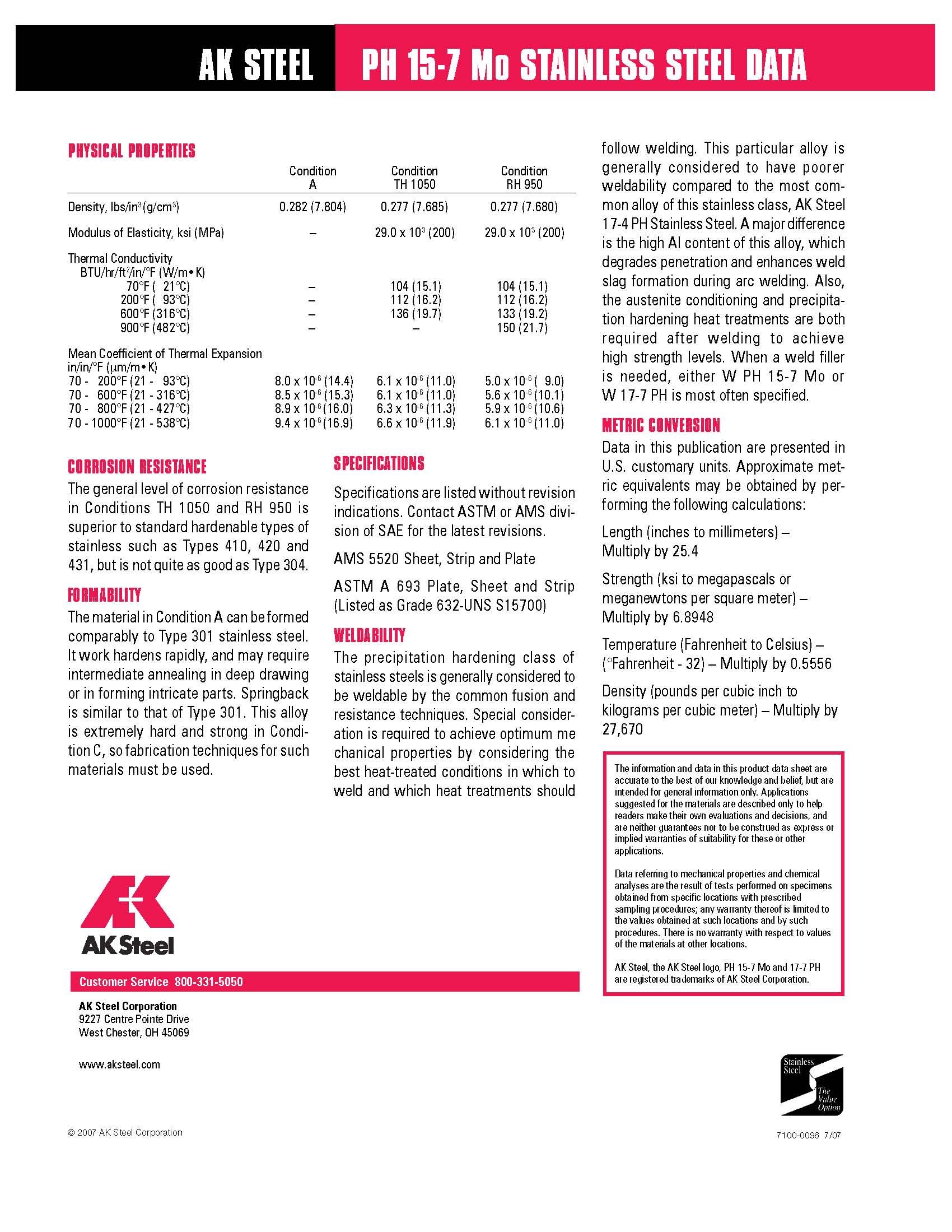

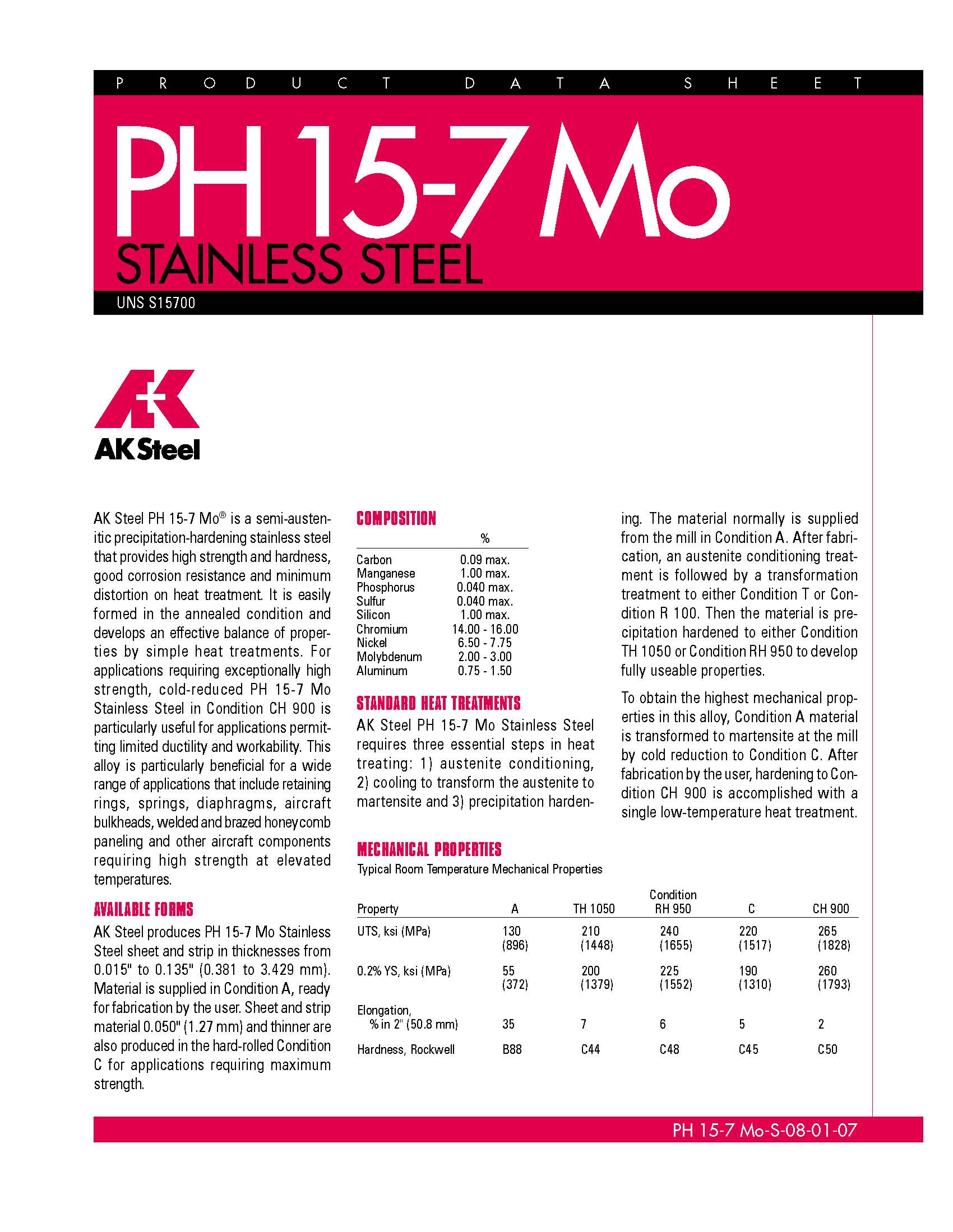

各位高手有谁知道ph15-7mo这种钢材料的特性与这种材料热处理应要多少度的温度,又需要多长的时间?小弟在这里先谢了
发表于 2009-6-2 19:16:30 | 显示全部楼层 来自: 中国江苏无锡
这是一种沉淀硬化钢,是AK公司出品的,详细的资料附后,供你参考!应该比较详细了!

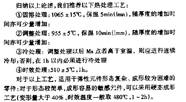

PH15-7Mo是半奥氏体沉淀硬化型不锈钢,经过适当的热处理后既具有成型性良好的奥氏体组织,又有超高强度的马氏体时效组织。具有高的中温强度、抗氧化性、抗腐蚀的性能。提供一个参考的热处理工艺。
