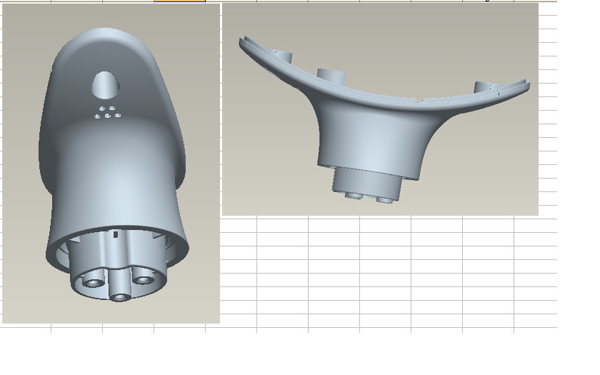

该图片在两螺丝钉孔处模具是否可做,由于零件不能直接上下出模,需增加两侧模,在侧模里面再增加两滑块,或者侧模里面让开位置给前后模做螺钉孔,大家帮忙分析下能不能做

搅个零件上来睇睇

看得不清楚了,

传不上去啊,零件档太大了,10m

就这两张图是看不出什么东西的,这么看感觉上下两半就能出来,既然你说作不出来,那里面可以加倾斜抽芯,把里面的孔给抽出来。
