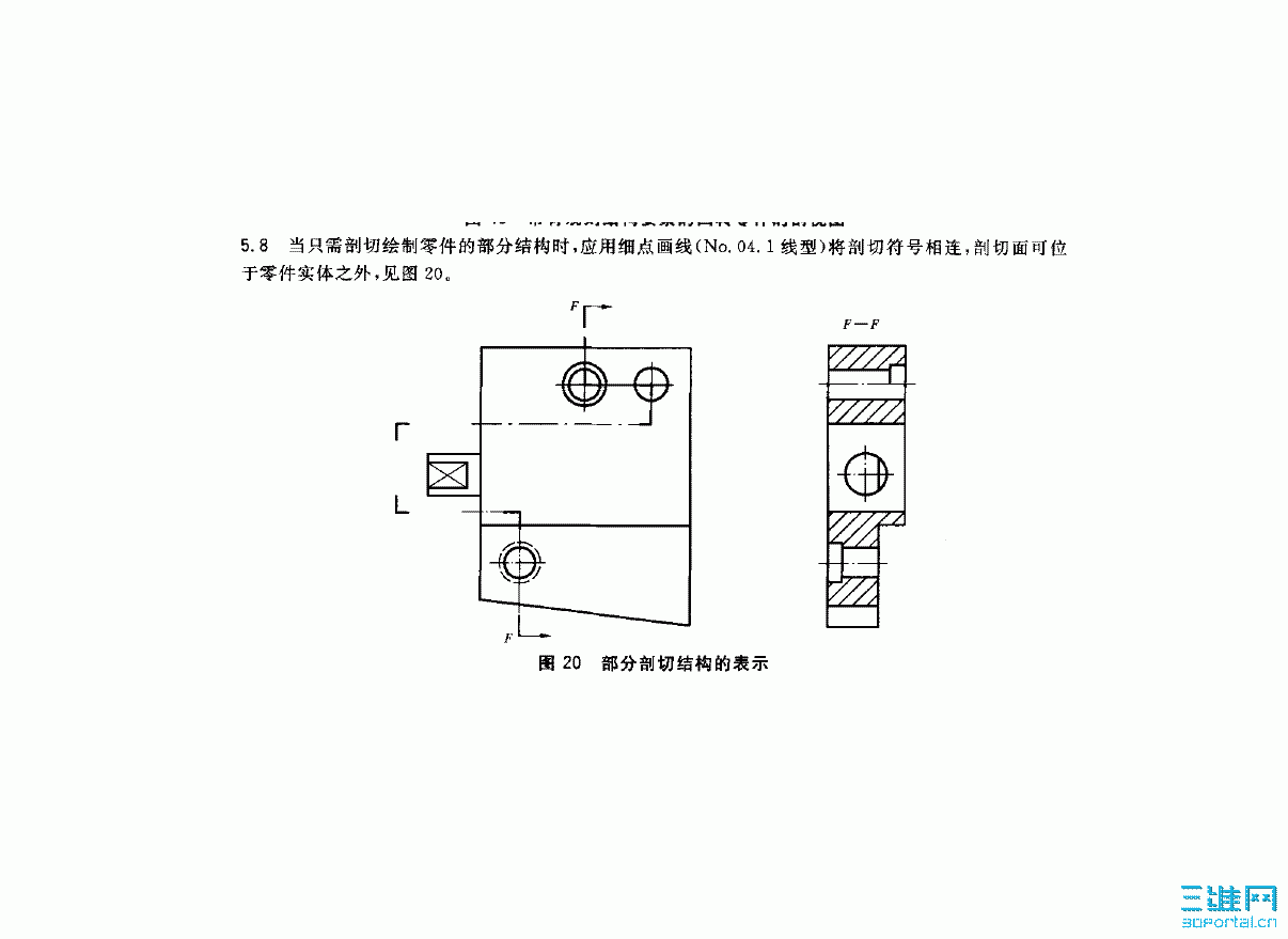

1.GIF , B* F4 O) L: l' w7 H7 v* E
如图所示

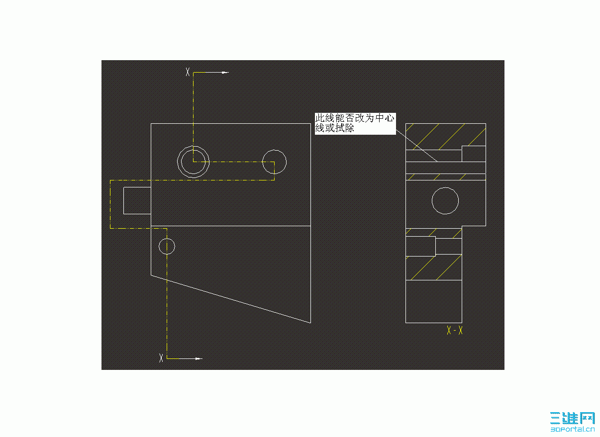

! h6 r, @7 D- I5 l按照国标4458.6应该是如下图那样的。用边显示,选不上此线。用show_total_unfold_seam也不好使
) m3 B; K/ ~9 m/ w) T 2.GIF

发表于 2009-5-31 16:45:34 | 显示全部楼层 来自: 中国香港
工程图配置文件中的下面选项为NO: h) t! C: I" i
show_total_unfold_seam    NO
发表于 2009-5-31 20:08:57 | 显示全部楼层 来自: 中国广东肇庆

 楼主| 发表于 2009-6-1 11:07:08 | 显示全部楼层 来自: 中国黑龙江齐齐哈尔
引自 一叶扁舟. `0 }  [" R) d; P/ m* ^
转换为图元不可取(选视图——编辑——转换为绘图图元)  X7 V6 ?8 w8 B/ [  n9 t
目前做不到,只能这样
发表于 2009-11-28 10:23:14 | 显示全部楼层 来自: 中国江苏镇江
原帖由 jorming 于 2009-5-31 16:45 发表 http://www.3dportal.cn/discuz/images/common/back.gif6 i7 s' Q' s0 i# C% D1 I4 V
工程图配置文件中的下面选项为NO$ e2 M  \" k' p2 o  N  d
/ Y2 F7 y# P0 g% s* z* j$ {- u. K- H( u' @$ k
好像没有起作用啊
