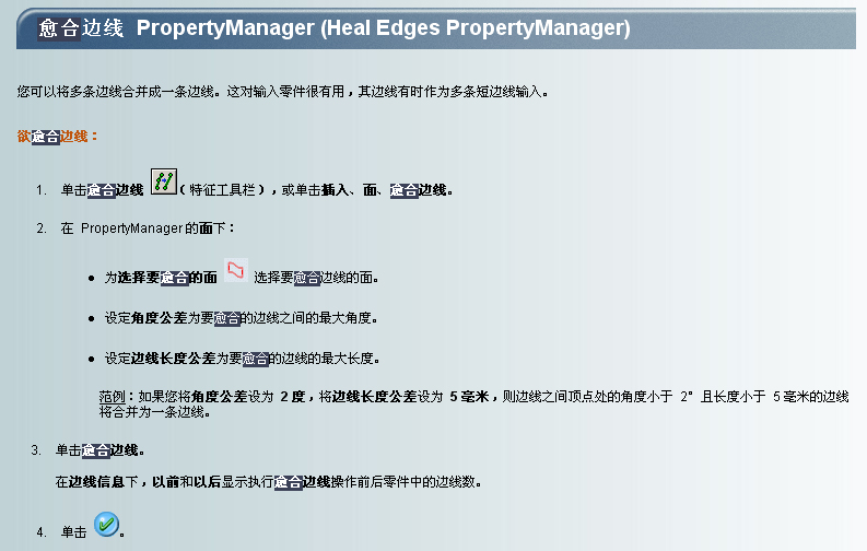

边线愈合是什么用的??有人解释下吗?" A$ o  R. U, q/ }  s. x
感觉用了和没有用外观没区别啊

愈合边线是用来合并面上的短边线
