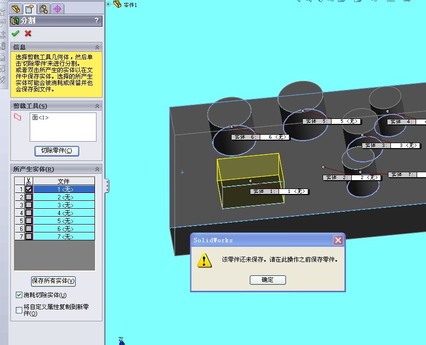

出现这样的,我双击1 后不出现另存为。是不是盗版软件不能实现这个命令的功能???

SW提示得很清楚了,在双击1 后要出现另存为,你的模型在分割前必须存盘。

谢谢了。问题已解决9 M/ c/ T8 X  p% m, w2 r0 R9 y" H
