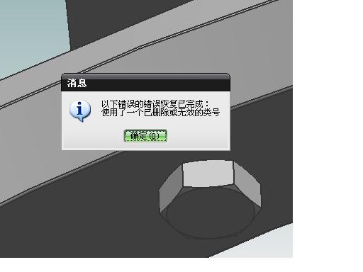

6.0.2.8mp2试的很苦恼,装配后的零件无法删除,在删除一个以前装配的螺栓时出错

 楼主| 发表于 2009-5-30 17:58:31 | 显示全部楼层 来自: 中国河南洛阳
试了多次,此螺栓就是删不掉,真捣蛋

 楼主| 发表于 2009-5-31 07:21:10 | 显示全部楼层 来自: 中国河南洛阳
阵列装配是有这种情况,阵列的零件组要想删除必须在装配里进行设置,删除关联关系后才能删除,但此零件不是阵列

 楼主| 发表于 2009-5-31 07:24:21 | 显示全部楼层 来自: 中国河南洛阳
我回想了一下,此螺栓可能是从子级部件中拉升到上级部件中产生的问题,此种情况以前的版本常有的事,有时最多是出现失去配对关系,不会造成大的错误,更不会象山也删不掉, 看来这也许是6.0.2.8mp2升级的缺陷
