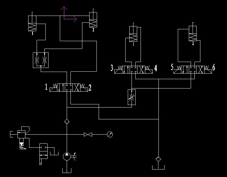

大家好:
$ B& P# t9 b5 x: Y( e" a, M    我的毕业设计任务书中有液压站的设计,在论坛网友的热心帮助下,已经完, x8 \4 m' |1 {5 f+ m
成了液压站前半部分的设计。接下来遇见了液压站设计中最复杂的部分——集成
4 ~$ T. M: x% F! o块的设计。看了一些相关书籍,但还是存在很多疑问,希望各位仍能热心地给予: f# \8 }9 m. O
解答,本人非常感激。祝愿每一位朋友工作开心,同时祝愿三维网越办越好。+ v- c( s6 t! t% T5 t6 V
    1.集成油路图的设计原则?
/ Q/ A& s* a) l% F7 }; g- A2.阀在集成块上的布置要注意一些什么?我将采用的是多个集成块叠加。
% ?/ k( j. L! Y6 D4 i2 `0 m3.溢流阀,调速阀是水平布置,还是竖直布置呢?
2 S; U( W/ `# K* M4.公共油路,工艺孔,阀孔的孔径怎么确定?# ]/ G) a) l7 {2 t" h5 p0 ~
5.压力表是怎样连接的?我没有找到相关资料。4 d$ {& U5 E5 n; q! N2 c2 D
我把液压回路图插在下面,希望各位网友抽些时间帮我分析一下。
9 @6 [. f" V6 Y& T6 m5 [" L6 \) u若是你设计,你会采用几个集成块?你是怎样布置液压阀?顶块可以把溢流阀,2 g( F! n  t- k' C6 Q' ]4 {8 o
二位二通阀,压力表放在一起呢?
3 A  x% K6 O+ t. F, A) I非常感激您的帮助。祝福每一位网友!" X. A& _8 N$ t, w  G& q

根据你的液压原理图,选好每一个阀,画出外形图后考虑各阀的安装布局,如有不合适的要调整,调整后再设计集成块0 I, u. d" z# {' v  O( x, `
原则是:PT口供用,AB口单选;安装尺寸要正确;密封可靠;加工方便;扳手空间;管路安装方式,走向合理;不断的优化。压力表可用测压软管加测压管接头安装;
$ H7 n3 Z- `2 Z' rPT孔径应以能安装组合垫圈,或O型圈为准,# |' \" E' A, ~: c# Q/ {# V
因不了解你的工况条件,及系统流量,所以说的无法太细,不过这也正是你学习液压的一条通路,只要过了这关,你的液压之路就有一 个好的开始了

发表于 2009-5-30 13:09:05 | 显示全部楼层 来自: 中国辽宁沈阳
你是设计者,怎么放你自己说了算,不过要按样本上所选的阀的安装形式来安装,有时选叠加的,有时选插装的,毕业设计不用考虑成本,什么好设计选什么

对你的系统图提建议如下:1.泵出口溢流阀的卸荷阀(两位两通阀)从溢流阀引出油·的位置不对;2.泵出口油路十字交叉处应画相交点,因为此处四条管路是接通的;3.三位四通阀部分箭头的方向画反了;4.油缸需要锁紧吗,O型三位四通滑阀是无法可靠锁紧油缸的;5.你的系统缺少滤油器;6.最好把你的系统工况介绍一下,有些工况下你的系统会有问题(不知工况,暂且这样说)。+ |2 ^2 S" ^, m( L7 J6 k* q/ `

先好好改下你的原理图,虽然大家能明白,错误还是很多的阿, 设计油路块 先把所有阀的底板用二位软件画出来,把计划好放置位置放底板图 就会看出来油路好不好走 再做调整 能少做工艺孔就少做 注意溢流阀和调速阀的手柄位置和方向  管接头的位置要考虑它的安装时能不能下去扳手 你现在还是初级毕业设计码 想容易的话把所有的阀都装在油路块的一个面上。
" p$ e. h! T* V" v2 S( z
* T2 g7 X$ V; ~非常感谢zyg77指出了图中的错误并提供了建议。确实这张图画的有一些潦草,我是刚接触液压设计。
# `3 E& L* v; L5 u5 s9 F* g
( U, B+ M1 y( y3 ^- y8 Z5 C设计任务书上就两个数据 系统最高压力16mpa,最大流量60L/min。

前面几位已讲了很多,我有一点疑惑:图中的油缸画有弹簧,是弹簧复位油缸吗?为何几只油缸的油口位置高低不一?
* P8 c/ `+ P% y9 ^% i8 I对原理图提几点改动建议:3 a$ [8 W- Z% z  ^9 I7 `$ m' R7 p
1、油泵出口的压力表及压力表开关应放在单向阀出口端,便于观察系统压力变化。
3 T9 f/ Z4 u, w( L% Q2、将溢流阀改为电磁溢流阀,可省去两位2通卸荷电磁阀。6 c$ c1 o5 L7 o
3、将原进油节流调速阀改为回油节流,这样可使油缸的动作平稳,同时便于集成块的油道连接。
! y, s4 X+ e1 K9 v( I7 X: f这么简单的油路还搞多个叠加?一个集成块就够了。3 l' }* B* |0 b
液压阀的型号、规格及油口位置、尺寸因各厂家均不相同,各液压阀的安装位置是水平,还是竖直布置不要刻意追求,也无法事先确定。首先要满足其操作、调节功能的需要,即操作要方便;其次,要安装和拆卸方便。

先不要急着改你的原理图,你要先查找一下样本,看看你要用的阀都是什么功能,怎么用的,会用了之后,再来改你的原理图,要不越改越乱,回油路没必要加的阀要去掉,你可以参考一下设计手册上 的标准回路。要不你的论文通过很难。

1。电磁溢流阀放到单向阀后面,改成常开式,这样出口单向阀可以采用管式,简化集成块,电磁溢流阀通电加载,同时这样做可以避免在不工作时,阀块内还保持着压力。回油单向阀采用管式,靠近油箱装就可以了。% ^  R5 ~+ F% w7 n1 L. d) y4 ~
2。节流阀采用板式,这样除分流阀外,其他阀都可以在一个集成块上安装,分流阀另外做底板安装。* I, s+ k8 F8 V# M0 g! e
3。使用性能方面,溢流阀和节流阀装集成块顶部或侧面影响不大,但是为了方面调节,可以把溢流阀放在顶部,节流阀放在靠近溢流阀的侧面(减小体积,节约材料),电磁阀在顶部挨个摆放。. D" L/ p; ?- J
4。公共孔多大,自己按流量算一下,阀块里面高压油流速5m/s没有关系,甚至可以更高,回油孔稍大一些。阀孔,因为孔长小,再考虑到安装,阀通径多大,孔就多大,工艺孔则须同其连接的孔相配,交叉面积尽量大,最好不要有大的孔径突变。. w5 q/ a" [* {+ D- q7 ]) H' D
5。压力表,集成块上开孔M14X1。5,再采用相配的压力表开关直接把压力表装在阀块上(要便于观察),或是用测压管连接出来到压力表架再安装压力表都可以。
& N8 d2 n; Z  F6 a8 c; n6。原则:最简单的说:满足控制要求与通流能力,体积越小越好,工艺孔与接头越少越好。5 E$ b- `2 _; u0 g8 G  V0 ]& R! I

液压回路图在原理上还存在错误呢?
/ C1 J  {9 v8 t' G) k4 ^. h; ^分流集流阀是采用板式的还是管式的比较好?两者之间有什么区别呢?我想把板式分流集流阀直接连接在集成块上,能行呢?
发表于 2009-6-1 21:00:35 | 显示全部楼层 来自: 中国辽宁沈阳
你的回油管安带个耳环做什么,过滤器怎么不安上,右边两缸怎么调速的,是进调速还是退调速呀,看不明白,而且是不是要分别调速呢4 s9 c% u* o% r1 P6 Q* S/ w; S6 ]1 p
还有,先导部分是不是要用虚线呀?管路想交处是什么关系?表达不清。一步一步做是简单的,要是你这么做就难了,还是那句话看看机械设计手册液压分册,这点投入值得。
