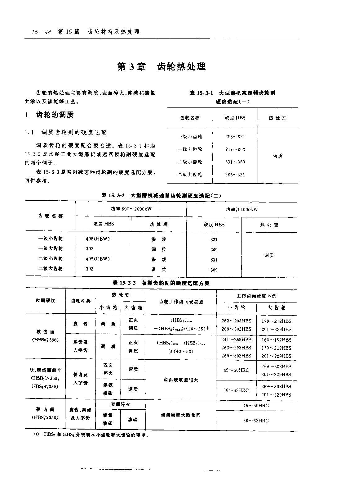

在大小齿轮配套时,一般小齿轮的齿面硬度值要
8 U3 M; I1 W  s4 h; Q设计得高一些.我记得教材里说是要高30-50HBS,但我! x  P" C) @* x# ~4 D; @( t
不明白为什么这里使用的是HBS硬度,而不是HRC硬度?0 Z1 M5 m; X3 c; }, O
5 T5 R4 t4 b/ b, X8 R+ C
各位达人有知道的吗,请赐教!

齿轮手册的描述如下图所示。9 _7 q/ C7 K( Z) N
调质齿轮的表面硬度仅为HBS≤350,相当与HRC38的硬度。对于这么低的硬度,当然采用布氏硬度表示了。
