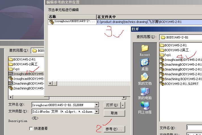

三维图纸的名称改变了,之前的工程图里没有内容了,请问各位大侠有没有什么解决办法?

工程图和模型(零件、装配体)有个参考对应的关系,如果模型名称改变了,工程图就找不到参考的模型自然就没有内容,如果这样的话就要重新找回参考的模型。
发表于 2009-5-30 14:03:28 | 显示全部楼层 来自: 中国江苏苏州
呵呵,是的哦,经常会遇到楼主的问题,不过有解决的方法
7 B% P4 |$ I: K# b1 t! A  Q, D0 \1 n1 d/ Q$ k( D
不过最好不要改名字,绘图之前应该计划好吗,呵呵
8 O1 R! O" W9 |" t" J7 Z" [' m* i3 z. h
1.8 t- ~& S. _; X$ U: k
点击 “打开” 单击(不是双击,如果双击就直接打开了) 你要打开的工程图
; w' l. R0 ?  H) D2 n) `) y8 \. [; f2.
+ i4 \. K- _1 R3 x" E  B' _4 z1 U( ~
点击“参考”出现“编辑参考的文件位置”对话框,
7 z  x7 D) _& s3 P, C  Q" O4 _3.
4 j: p+ j: p+ V8 H: [$ F5 b
双击“在文件夹中”对话框,找到你更改的实体,
* d4 k$ `9 R" m: b( G  d4.
% \) ^, v, x7 r' V: P+ s
双击(打开)你选择的实体,OK!6 z% Q# O& r- y
0 o% C7 A, u/ Y( I% R
