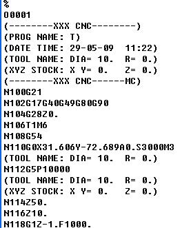

发表于 2009-5-29 11:25:55 | 显示全部楼层 |阅读模式 来自: 中国广东江门
mastercam8.0-9.1最好后处理,我自己修改的,已用了近两年,安全好用。如果有多人需要就上传!

不可能一个后处理文件适合所有的数控系统的,每个系统都有个自的要求的!再说我看了上面的文件,怎么你们用的是四轴机吧,怎么还有旋转轴A???

 楼主| 发表于 2009-10-6 17:55:56 | 显示全部楼层 来自: 中国广东江门
我说的最好后处理当然是我自己认为的了!我只不过是在程式头多显示几次刀具和余量。让操机的也可帮助检查有没有错!附件如下,如觉得好就顶一下吧!  {8 B# A* [$ q; }3 V* x3 U

请问楼主  你每段后面的 g5p0  是什么意思??????

 楼主| 发表于 2009-12-25 18:23:21 | 显示全部楼层 来自: 中国广东江门
G5P10000" M2 L6 r: X: b& l- y; E3 C
.....8 Q, V, n% b) r! c4 `: @
G5P01 }9 c, K+ Q; j6 Y  A# V
5 c6 N! A/ ^7 g' [+ n" N( ]: Z: a, |" @5 }0 C, }
是三菱高速高精度的开关
