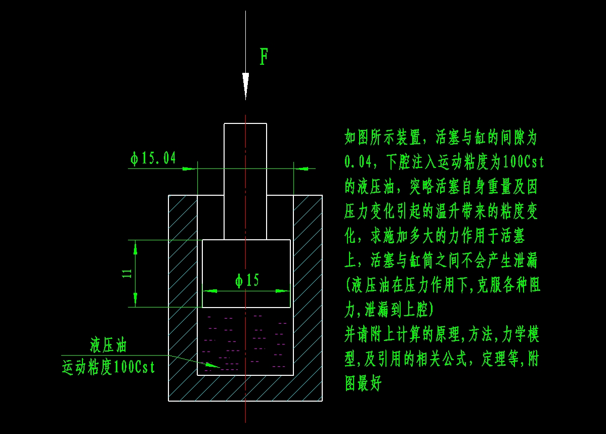

如图所示,求助一下如何计算不泄漏,能作用与活塞上的最大力值,重要的是计算方法,计算的力学理论及力学模型,相关的引用公式,原理等,越详尽越好~

1、有压差就有流量
% N, u, g5 M( X) L1 L5 I! j2、封闭容腔的概念
5 F) w- d3 c, J/ V  p4 \3、力的平衡

; b6 r; a6 b  W! \; G, H能否说详细点,针对第一点,有压差就有流量 理论上是这样,实际上对于粘度较大的流体,想要克服小间隙带来的流动阻力(或者说摩擦阻力),在下腔压力大于上腔压力时,运动阻力(或摩擦阻力)可以与液压作用力相互平衡。
* \5 B# R& l! X  G: {& B# O9 n( o( x
说个例子,柴油的粘度相对较小,不超过10CST,在密封间隙很小的时候0。004左右,柱塞泵可以形成很高的注射压力对柴油机燃烧室进行喷油。2 v: c6 o0 d: d# n" Y( X4 r
粘度40左右的普通机械油,柱塞泵一样可以形成40MPA的高压(存在泄漏现象);6 i, C( g; E/ e
我想知道的是粘度100的油液,在间隙为0.04时,能形成多大的压差,不泄漏或极少的泄漏!

是否会用到油的剪切强度与粘度的关系。
