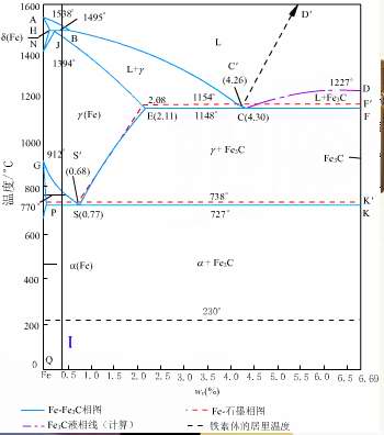

各位达人,可以说哈正火,回火,退火,调质的本质区别吗?

退火是将工件加热到适当温度,根据材料和工件尺寸采用不同的保温时间,然后进行缓慢冷却,目的是使金属内部组织达到或接近平衡状态,获得良好的工艺性能和使用性能,或者为进一步淬火作组织准备。正火是将工件加热到适宜的温度后在空气中冷却,正火的效果同退火相似,只是得到的组织更细,常用于改善材料的切削性能,也有时用于对一些要求不高的零件作为最终热处理。淬火是将工件加热保温后,在水、油或其它无机盐、有机水溶液等淬冷介质中快速冷却。淬火后钢件变硬,但同时变脆。为了降低钢件的脆性,将淬火后的钢件在高于室温而低于650℃的某一适当温度进行长时间的保温,再进行冷却,这种工艺称为回火。退火、正火、淬火、回火是整体热处理中的“四把火”,其中的淬火与回火关系密切,常常配合使用,缺一不可。 “四把火”随着加热温度和冷却方式的不同,又演变出不同的热处理工艺 。为了获得一定的强度和韧性,把淬火和高温回火结合起来的工艺,称为调质。

将偏离平衡状态的金属加热至较高温度,保持一定时间,然后缓慢冷却,以得到接近于平衡状态组织的各种工艺方法,统称为退火。退火的目的在于均匀化学成分、改善力学性能及工艺性能、消除或减小内应力,并为零件最终热处理准备合适的内部组织。$ q# L" J2 p  _7 f5 U
亚共析钢加热到Ac3+(30~50℃),共析钢和过共析钢加热到Acm+(30~50℃),均温后在空气中冷却,得到珠光体型组织的热处理工艺,称为普通正火(通称正火)。低碳钢正火后,可得到较细的片状珠光体,硬度较退火略高,利于切削加工。中碳钢普通工件,正火后组织细化,得到一定的力学性能,可代替调质处理作为最后热处理或为感应加热表面淬火前的预处理。过共析钢(工具钢、轴承钢等)和渗碳工件可用正火消除网状碳化物。在用正火代替渗碳件的第一次淬火时,还能减少工件变形。- L8 I$ [; w' \/ z( C
淬火是将钢或合金加热到一定温度,保温适当的时间获得相应的高温相,然后快速冷却,以获得远离平衡状态的不稳定组织的热处理工艺总称。淬火是使钢或合金强化的主要工艺(或工序)。钢件淬火主要是为了获得马氏体组织,以便在适当温度的回火后具有所需要的力学性能组合。合金淬火则是为了得到单一均匀的固溶体,为下工序的时效强化或形变加工做好组织上的准备。
: p2 s+ G2 }5 ]回火是指淬火(或正火)后的钢材或工件加热到临界点(Ac1)以下的某一温度,保温一定时间,然后以适当速度冷至室温的热处理工艺的总称。回火的目的是使淬火(或正火)所得的不稳定组织转变为较稳定组织;适当降低硬度及强度,提高塑性及韧性;减少或消除工件中残存的内应力等。

正火  正火,又称常化,是将工件加热至Ac3或Accm以上30~50℃,保温一段时间后,从炉中取出在空气中或喷水、喷雾或吹风冷却的金属热处理工艺。正火与退火的不同点是正火冷却速度比退火冷却速度稍快,因而正火组织要比退火组织更细一些,其机械性能也有所提高。另外,正火炉外冷却不占用设备,生产率较高,因此生产中尽可能采用正火来代替退火。% Q( a6 U) T$ h* o) |! k4 L; f; q/ i: g
  正火的主要应用范围有:①用于低碳钢,正火后硬度略高于退火,韧性也较好,可作为切削加工的预处理。②用于中碳钢,可代替调质处理作为最后热处理,也可作为用感应加热方法进行表面淬火前的预备处理。③用于工具钢、轴承钢、渗碳钢等,可以消降或抑制网状碳化物的形成,从而得到球化退火所需的良好组织。④用于铸钢件,可以细化铸态组织,改善切削加工性能。⑤用于大型锻件,可作为最后热处理,从而避免淬火时较大的开裂倾向。⑥用于球墨铸铁,使硬度、强度、耐磨性得到提高,如用于制造汽车、拖拉机、柴油机的曲轴、连杆等重要零件。 ⑦过共析钢球化退火前进行一次正火,可消除网状二次渗碳体,以保证球化退火时渗碳体全部球粒化。
