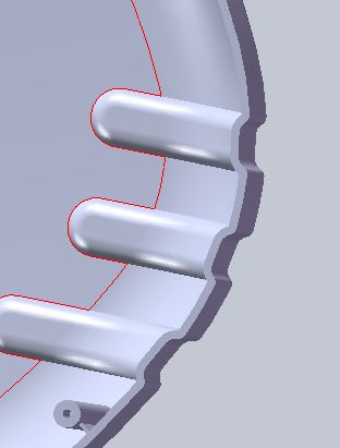

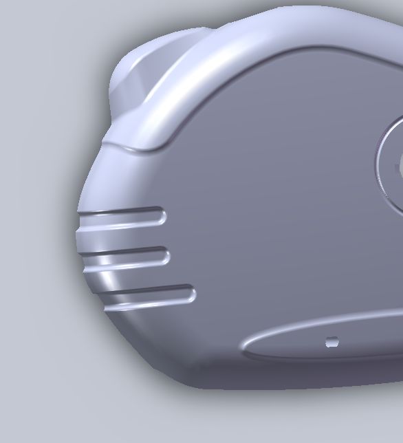

:L 此部分用什么特征做出来6 `: y: m& B8 _5 Q+ q# L- L

 楼主| 发表于 2009-5-27 21:36:03 | 显示全部楼层 来自: 中国广东惠州
用压凹、还是拉伸切除

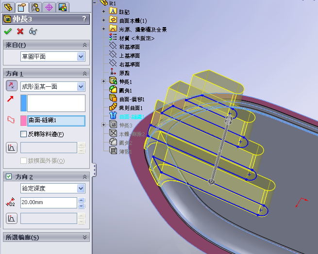

发表于 2009-5-27 22:07:10 | 显示全部楼层 来自: 中国广东广州
曲面上的筋用压凹特征做

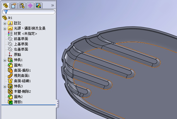

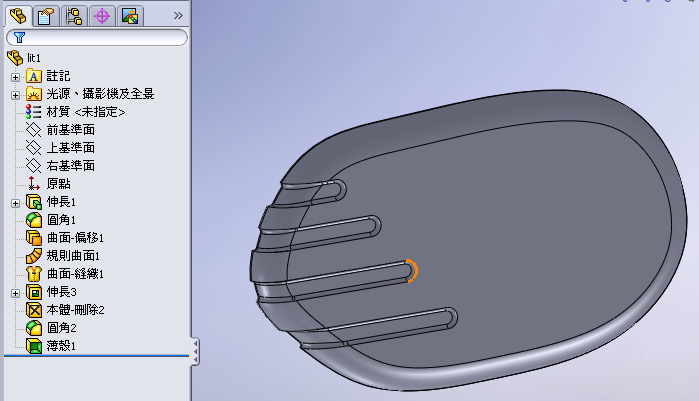

发表于 2009-5-30 20:32:14 | 显示全部楼层 来自: 中国台湾
lit1.rar (347.62 KB, 下载次数: 19)
