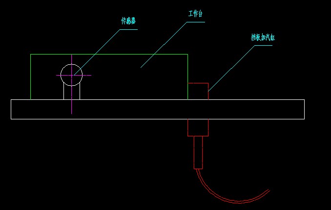

我现在正设计一工作台定位装置,长方形工作台通过滚轮骑在导轨上进入工作位置,现要在两导轨附近加一定位装置,保证每次工作台进入到工作位置时的位置都一样,1 N/ d3 T7 q% `- I1 p1 K# ~
目前正百思不得其解,在机械设计图册上面也找不到类似的机构,希望各位高手多多指教。先谢谢了!

精度多少?这是最重要的.

有机械、自动控制的,如果精度高的话,可以考虑运用光栅定位!

一:用行程开关定位;二:用感应器(编码器和光栅尺都是感应器的原理动作的);三:利用限位块,使油缸或汽缸或电动机带的滑动装置限定到限位块的定位处,不得再前进!

长方形工作台通过滚轮骑在导轨上进入工作位置,用什么动力要交代清楚,才可回复.

长方形工作台通过滚轮骑在导轨上进入工作位置,用什么动力要交代清楚,才可回复.1 t* E, b2 P1 I
用手工推人的方式,以为工作台进入,移出的频率不是很大,一天才10来次左右。

既然这么简单,加个限位块好了。

方式太多,有简单的,有复杂的,有便宜的,有贵的,/ Y9 y$ }; B9 ?  ]
但不知道精度要求,无法给方案。

随便找个地方焊接个定位块就行了。

搞个限位块即可

设计一有回位弹簧的可动挡块就行

机械方法增加一个档块就可以!1 q- o, i1 n, c6 M
    如果要能控制的那可以考虑光栅、光电传感器

行程开关加限位块,就像电动葫芦一样就可以了,两种方式保险
