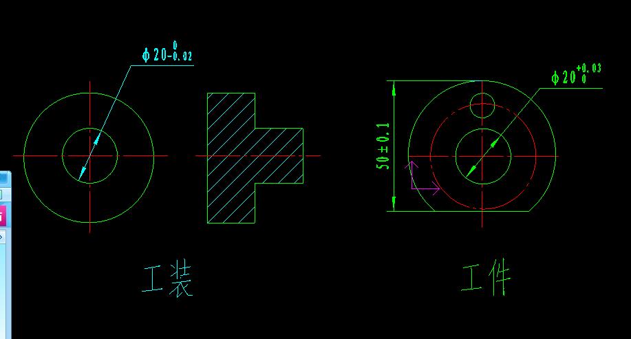

工件的定位误差是怎样计算呢? 公式就是   定位误差=位置误差+/-基准不重合误差  我懂怎样判定正号  和  负号的判断??

你是打算加工50的尺寸吗?

 楼主| 发表于 2009-5-29 08:36:19 | 显示全部楼层 来自: 中国广东广州
对啊 ,但我不懂怎样计算   计算出才知道合理与不合理
发表于 2009-5-29 09:12:03 | 显示全部楼层 来自: 中国江苏常州
你的工装的设计不能保证图纸的要求,也就是所切的平面对孔的垂直度要求
$ x6 P' k) ^/ F6 `% g5 ]( L一面两销好。

 楼主| 发表于 2009-6-3 15:00:32 | 显示全部楼层 来自: 中国广东广州
[quote]原帖由 eastlakewater 于 2009-5-29 09:12 发表 http://www.3dportal.cn/discuz/images/common/back.gif/ H% q( h" P" |6 A% k' p) `1 D( O
你的工装的设计不能保证图纸的要求,也就是所切的平面对孔的垂直度要求6 v; ?. w+ ?3 I3 _9 O& u
一面两销好。 一面两销什么意思??

楼上的说得很对,你最好在做一个插销,还有你应有,一个锥度角,方便定位和拆卸工件。还有工装的公差一般取产品的1/2到1/5,这个可以灵活选择。主要还是看你的产品选择。产品严格,公差相应取高点。你这个列子的公差,最好结合你所在的装配分析,那两个尺寸怎么样,在按合适的公差取。
发表于 2009-6-4 21:40:41 | 显示全部楼层 来自: 中国广东广州
没有内外圆的同轴度,最好采用外圆作基准,V型块定位,一个插销止转
发表于 2009-6-4 22:43:54 | 显示全部楼层 来自: 中国江苏南京
支持9楼的意见,这样设计基准与加工定位基准一致!

一般情况,工件的定位误差是图纸位置度误差的1/3一下。
