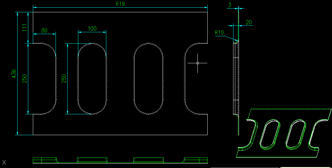

请高手帮我看看为这个零件开模大概要少钱的费用呢,零件为3个厚的Q195钢板,因为要计算成本,但对开模这块不清楚,所以请高手评评

看你量怎么样啊,小的话,复合出就可以了.模具成本大约一万块左右吧.其他的产品费用结合材料,冲压,后处理,包装,出货费用,计算,应该问题不大了.

这个零件并不小,如果找小模具厂做,估计一万块钱也不够,应该要1.5万左右。如果找正规厂家做模具,估计会要你六万。

落料冲孔模   模具大小在800X500X300左右.    重量0.5T左右  价格应该在1.5-2W间

模具成本也要3万左右!       你们1  2万是怎么做的啊?
