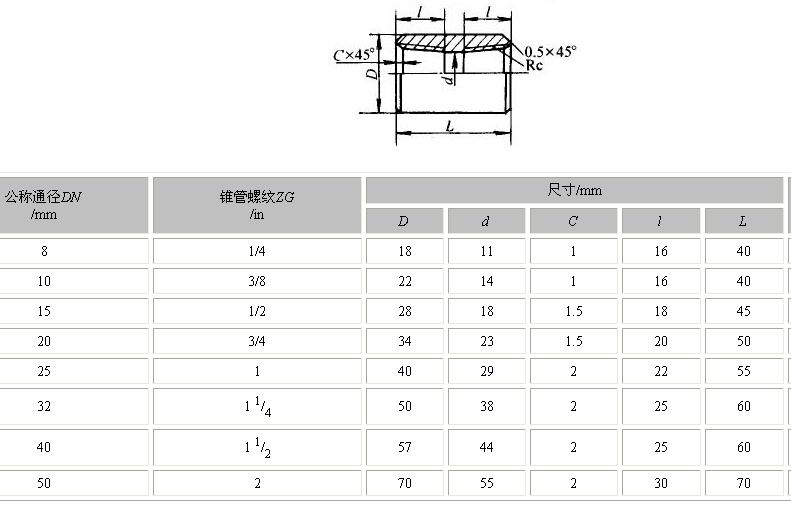

下图这种,是标准件么??
" p' j, T! M% [' \( @( u
# m" o; t# B' `) a0 `1 M配1.5"的外牙!!!!!!
# @6 R9 E9 ]5 H2 I! t/ |! G他的外径一般多大????

发表于 2009-5-27 17:46:54 | 显示全部楼层 来自: 中国广东佛山
好象是48.3mm吧,用50的好了
0 b. t  I8 O5 Q4 X2 T% J+ {$ w! H9 T你直接标1 1/2管就好了.

发表于 2009-5-28 16:56:38 | 显示全部楼层 来自: 中国山西运城
这个接头叫管箍,各部分尺寸见下表:

楼主的东东是专业厂生产的,可以向生产厂或经销商要个样本来参考一下。

楼主所给出来的东东在水暖行当中称之为管箍,但是管箍一般为玛钢制品,楼主的样品似乎应该是钢质构件,这应该是一些工厂为了自己的产品需求或者是行业需求特意加工的。楼主的样品图片已带有厂家信息,建议直接与他们联系问题不就解决了。
