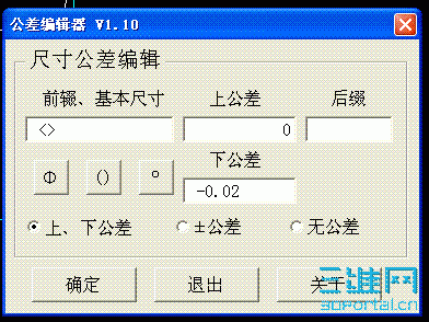

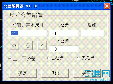

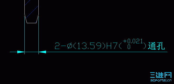

这是我用 VBA做一个公差编辑器,可以很方便地给基本公差增加前辍、后辍、中间文字、公差,尺寸可以反复编辑。图片为运行的界面和修改后的效果:- e+ Y; A% O' l$ D. g- Z8 w

我试过了,当公差中又一个偏差为“0”时,会出现“小数点对齐”的问题,请楼主进行改进。当然,如果在“0”前输入空格的话也可以对齐,只是楼主不是为了让用的人方便吗?所以建议楼主进行适当改进。
 楼主| 发表于 2009-5-27 16:36:17 | 显示全部楼层 来自: 中国江苏常州
原帖由 胡志勇 于 2009-5-27 16:18 发表 http://www.3dportal.cn/discuz/images/common/back.gif: a" f! y% k, h# k" q
5 f$ \1 l/ @; |- a
能不能做个截图传上来,我在我的电脑(AutoCAD2009)用时一直是好的呀?
 楼主| 发表于 2009-5-27 16:44:19 | 显示全部楼层 来自: 中国江苏常州
我新做的测试结果(我在程序中自动调整空格对齐的):
$ N8 u+ `/ R% h% q5 J

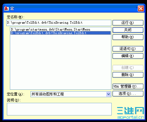

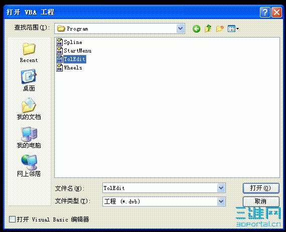

工具/宏/加载工程,选择要加载的工程
+ f% x1 M( e/ S) D* m, d; ? 01.GIF " t& I5 u0 o4 C7 s( F
工具/宏/宏 中选中TolEdit+ Z) a6 q4 s) l; `/ v
