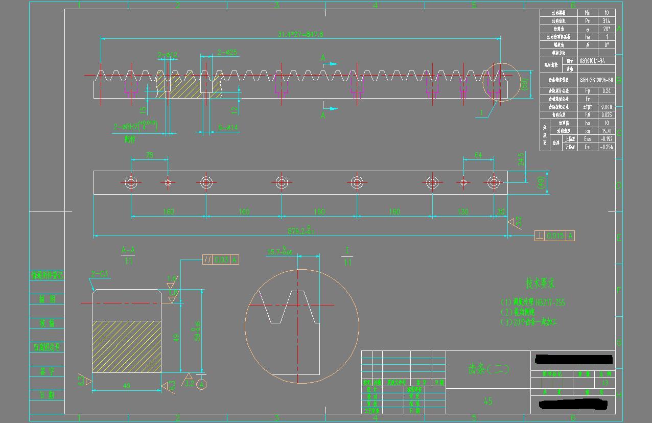

厂里要做的设备,经常用到齿条,但是齿条机加工后,经常会出现变形现象9 t, G  m7 C: \- M; J, L0 k% B/ k
. T# _/ |8 W/ {3 X3 g! w下面是一根齿条的图纸,,这次加工后又变形了: q% t' P/ s0 S$ M7 `6 Y% X
# V/ a8 n! H& H% c7 b: l# G
大家有好的工艺嘛??1 }0 b( @: M! _5 W- l% I* w8 g
 楼主| 发表于 2009-5-27 13:38:46 | 显示全部楼层 来自: 中国江苏苏州
齿条底部,老是变形,,郁闷。。。

毛坯进行正火热处理,去除内应力。

楼主加工的齿条变形是热处理前还是热处理后,这很重要;在则,楼主可说一下你的加工工艺,这样也便于给找出变形原因。

热处理后,线切割齿形后,齿条发生弯曲。

据我接触到的齿条加工后都变形...主要是加工后变弯。经过退火去应力后加工效果有所改善,但是为提高硬度热处理后又增加了.- T" D7 t: g( I
    头痛中..../ N% E3 h7 V* K) K4 U7 k( q
  现实中只好调直

齿条还是磨的好啊!用大气孔砂轮磨削,成型滚轮修整,保持性非常好!

我们公司齿条是外发给别的厂家做的
2 ~/ Z- F; d- M) ~" x# ]9 A( g用线切割搞的,,。

没办法。我们公司现在也在做1M长的一种齿条,齿条是先调质后铣齿,铣完齿后氮化(真空离子氮化),但还是弯,不过不是太大,一般就是0.2左右,如果超过了,就采用热校的方法校直.

齿条调质后加工齿肯定会弯曲,一般齿坯硬度越低越弯曲越小,但机械强度又低,这是一对矛盾。我也在寻找更好的工艺。
