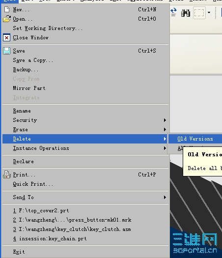

发表于 2009-5-27 11:47:43 | 显示全部楼层 来自: 中国广东广州
首先确定工作目录,然后~~~~
" q9 a0 O9 L8 G* \$ f4 ?% i看我附图

发表于 2009-5-27 12:24:04 | 显示全部楼层 来自: 中国江苏徐州
可以在 文件 下的  删除 --- 旧版本   最后确定 就可以解决你的疑问!

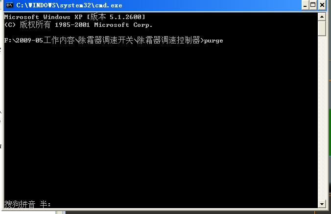

发表于 2009-5-27 13:35:29 | 显示全部楼层 来自: 中国河南郑州
在窗口下拉菜单--------系打开系统窗口---------出来一个处理对话框-----输入purge回车------就保留最新的,其他的就清除掉了

发表于 2009-5-27 21:13:12 | 显示全部楼层 来自: 中国浙江金华
打开文件,然后删除旧版本就行了

发表于 2009-7-7 16:19:13 | 显示全部楼层 来自: 中国广东东莞
还可不开启PRO/E,直接在WINDOWS运行CMD命令,CD到要清理旧版本的目录,在PURGE一下就OK了.

发表于 2009-7-8 17:22:57 | 显示全部楼层 来自: 中国安徽马鞍山
purge  和从文件里删除功能一样的
