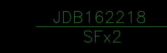

有什么程序,可以实现这样的文字输入效果。。。主要是要求下面的直线自动生成,上下文字都得居中。。。
发表于 2009-5-27 08:42:53 | 显示全部楼层 来自: 中国江苏无锡
在多行文字里选中如"abc/abc"点b/a,即可

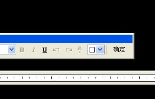

04的没有堆叠
 楼主| 发表于 2009-5-27 16:52:55 | 显示全部楼层 来自: 中国浙江嘉兴
我们公司的04的没法堆叠
 楼主| 发表于 2009-5-27 16:56:48 | 显示全部楼层 来自: 中国浙江嘉兴
哦。;。。知道了、以前不怎么用。解决。。。谢谢
