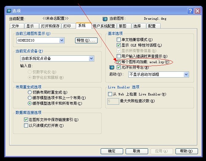

发表于 2009-10-10 19:27:22 | 显示全部楼层 来自: 中国广东深圳
这么简单的问题~~~~~看图:

发表于 2009-12-4 23:46:53 | 显示全部楼层 来自: 中国广东东莞
那你每次再手動加載下了
