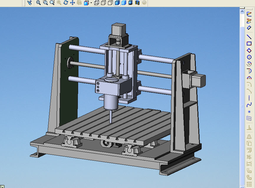

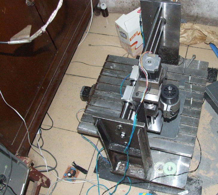

小机床造好了 模型+照片 麻烦看看
发表于 2009-5-27 00:39:52 | 显示全部楼层 |阅读模式 来自: 中国浙江杭州
动手造吧  不要光设计  其实不难 玩玩1 d" ]0 }7 C9 z" U2 t" X

 楼主| 发表于 2009-5-27 12:27:54 | 显示全部楼层 来自: 中国浙江杭州
电器不太东懂,同学花了1200 搞定三轴联动 ,控制部分 外界电脑 用mach  2  软件控制   mastCAM编程  。机械部分很简单 确花了不少钱  在我们杭州这造估计2000 够了  他在西安花了5000  而且加工质量太差  工作台平面度太低

我觉得两边的立柱可以用标准的槽钢制作,这样可以减少焊接变形。

不错,我也造过类似的东西,有同感。不过模型如能按实际零件尺寸装配,能显的更真实些。

工作台平面度低,好像是设计的结构强度不行。9 U1 q. k" |$ O

不错强度好像差点

我想楼主这样的设计刚性一定不好,再多能加工铝这类金属,再则精度也不会好,重心平衡也没搞定,还要改进啊
