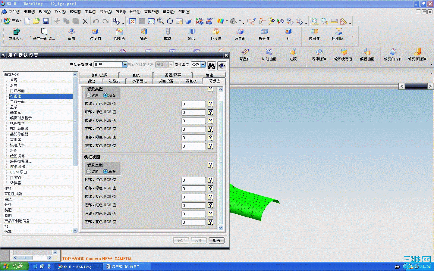

在用UG绘图时,默认的背景色是蓝色到白色的一个过渡色,在进行点造型或一些操作时,白色跟一些颜色对比不明显,看起来吃力,很多人会把背景设成黑色,特别是在造型店里,大部分都会把背景设成黑色,这样对比明显,方便做图。那么如何设置呢?- q" Q2 @; h8 ~# R8 J+ _% l7 g' z
    简单的方法就是进入UG的“首选项”,进入“可视化”,选择“编辑背景”,然后把里面的蓝色、白色都换成黑色,然后应用就可以了。但用这种方法调的背景下次重新建个文件又恢复成原始了,又要进行修改,比较麻烦。有没有一劳永逸的方法呢?
9 H# q; T' N) E8 c, e7 t首先,点选“文件”---“实用工具”---“用户默认设置”,进入UG的默认设置列表,选“基本环境”,找到“可视化”栏,进入其中的“背景色”标鉴,在里面把着色视图和线框视图的背景色都换成0,因为0是黑色,如果你想换其它颜色也可以,只要输入相应的颜色号码就可以了。做到这一步并非万事大吉,我就是卡在这一步很久,还要记得把背景类型换成渐变,如果是用单色的话,你会发现背景根本没有改变。

洗尘版讲的是用于整体的,这样设置后只在新建的文件中才起作用,而且以后都是这样不用每次更改。
6 l  N* y3 f# M0 N# E2 h其他人讲的是用于当前文件的,可以满足于你对单个文件的需要。
- E. h. _# p& o' U, J/ T2 u你应该选用其他人说法就可以了,
